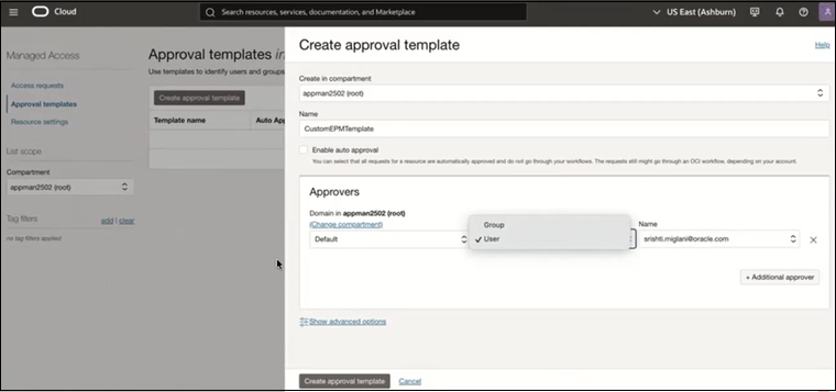

    승인 템플리트 생성
    • 단순 워크플로우에 대해 단일 승인자를 정의할 수 있습니다.
    • 고급 옵션을 사용하면 계층화된 승인(최대 3개 레벨)을 구성하여 관리자 또는 계층적 그룹과 같은 여러 역할에서 요청을 순서대로 승인할 수 있습니다.
    • 필요에 따라 여러 개의 승인 템플리트를 생성할 수 있습니다. 예를 들어, 프로덕션 및 테스트 환경에 대해 별도의 템플리트를 정의하고 이를 다른 승인자에게 지정할 수 있습니다.

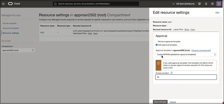

  4. 리소스 설정을 선택합니다.
    리소스 설정 편집
  5. 환경을 선택한 다음 승인된 템플리트 추가를 선택하여 새로 생성된 승인 템플리트를 이 환경에 지정합니다.
  6. 필요한 경우 액세스 기간을 업데이트합니다.
    동일한 승인 템플리트에 대해 각 환경별로 서로 다른 액세스 기간을 구성할 수 있습니다(예: 테스트 기간 연장, 프로덕션 기간 단축).
  7. 변경사항 저장을 누릅니다.
