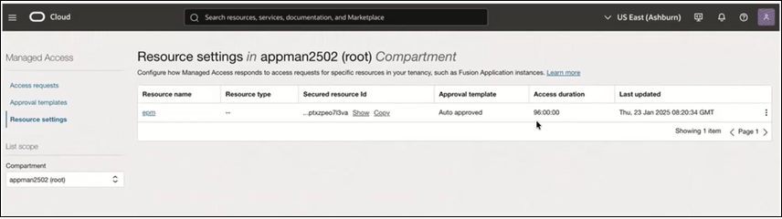

OMA 설정 보기
OMA 설정을 보려면 다음을 수행합니다.
  1. 계정 관리자 또는 ID 도메인 관리자로 Oracle Cloud Console에 로그인합니다.
  2. 네비게이션 메뉴에서 "ID 및 보안"을 검색하고 관리형 액세스를 선택합니다.
  3. 리소스 설정을 선택합니다.
    구획의 모든 환경과 연계된 액세스 설정이 테이블에 나열됩니다.
    OMA 설정 보기
이 페이지에서는 다음을 검토할 수 있습니다.
  • 환경에 지정된 승인 템플리트.
    기본적으로 자동 승인입니다. 즉, Oracle 운영자가 액세스 요청을 제출하면 수동 개입 없이 자동으로 승인됩니다.
  • 운영자 액세스 요청에 대한 액세스 기간.
    기본적으로 96시간입니다. 승인되면 이 기간 동안 액세스 권한이 부여됩니다.
Oracle Break Glass가 사용으로 설정된 경우 이 기본 구성이 자동으로 적용됩니다.
