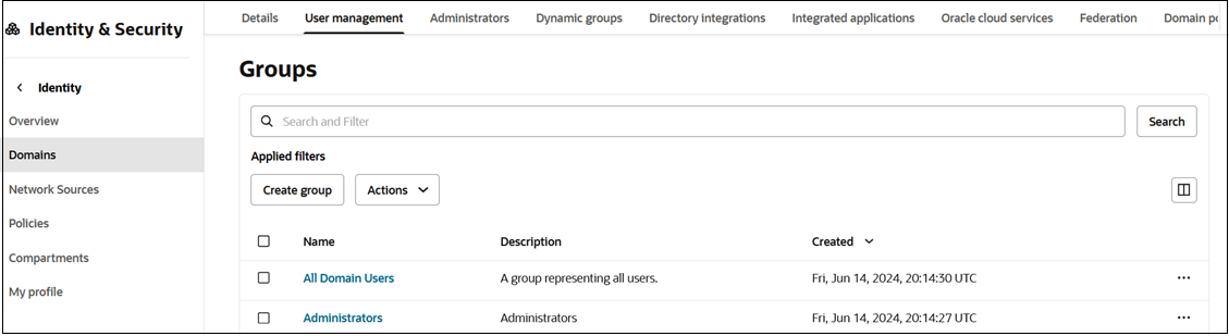

  3. 아래로 스크롤하여 그룹 섹션으로 이동합니다.
    사용자 관리의 그룹
  4. 그룹 생성을 누릅니다.
