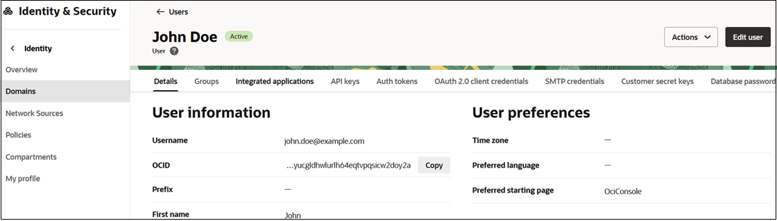

  4. 이 사용자 페이지에서 사용자 편집을 누릅니다.
    사용자 편집
  5. 사용자 정보를 업데이트하고 변경사항 저장을 누릅니다.
