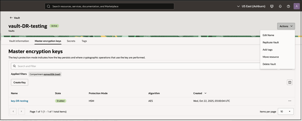

  1. 네비게이션 메뉴를 열고 "ID 및 보안"을 검색한 다음 저장소를 선택합니다.
  2. 복제할 저장소를 선택하고 마스터 암호화 키 탭으로 이동합니다.
  3. 작업 메뉴에서 저장소 복제를 선택합니다.
    마스터 암호화 키가

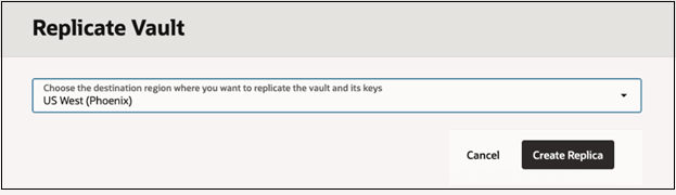

  4. 대상 지역을 선택합니다.
  5. 복제본 생성을 누릅니다.
    복제본 생성
  • 복제된 저장소 및 해당 키는 DR 지역에서 사용할 수 있습니다.
  • 저장소와 키는 기본 지역과 동일한 OCID를 유지합니다.
  • 복제 시 새 키가 생성되지 않습니다. 여러 지역에서 동일한 키를 사용할 수 있습니다.
  • 이렇게 하면 복구 중에 동일한 암호화 키를 사용할 수 있습니다.
