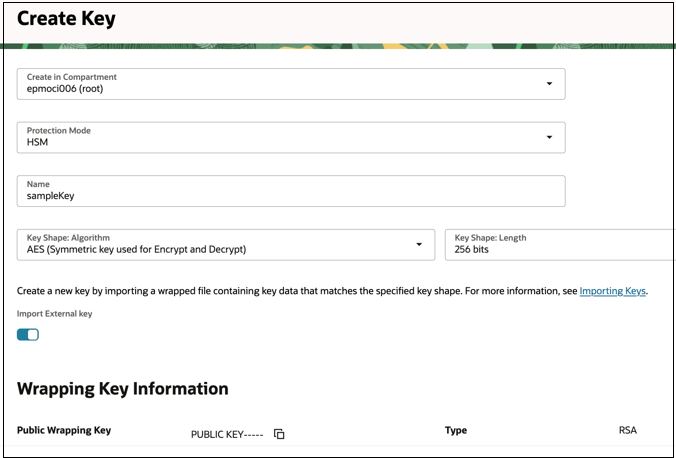

  5. 키 생성을 누릅니다.
    키 생성
  6. 필수 세부정보를 입력합니다.
    • 구획에 생성: 저장소와 동일한 구획에 키를 생성합니다.
    • 보호 모드:
      • HSM - HSM(하드웨어 보안 모듈)에서 저장 및 처리합니다.
      • 소프트웨어 - Vault 서비스 소프트웨어 계층에 키를 저장합니다.
    • 키 구성: 알고리즘: AES
    • 키 구성: 길이: 256비트
    외부 키 임포트
  7. 외부 키(예: HSM)를 임포트하려면 외부 키 임포트를 사용으로 설정합니다.

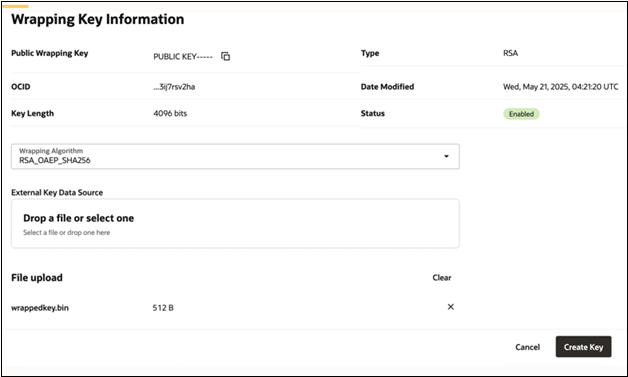

  8. 저장 링크를 사용하여 파일에서 공개 래핑 키를 다운로드합니다.
  9. 래핑 알고리즘을 RSA_OAEP_SHA256으로 사용하여 공개 래핑 키로 키 파일을 래핑합니다. 임포트 전 외부 키 래핑을 참조하십시오.
  10. 외부 키 데이터 소스를 사용하여 래핑된 키 파일을 업로드합니다.
  11. 키 생성을 누릅니다.

이 명령은 이름이 wrappedkey.bin인 래핑된 키 파일을 생성합니다.
래핑 알고리즘을 RSA_OAEP_SHA256으로 지정하여 OCI Vault에 wrappedkey.bin 파일을 업로드하면 키 임포트 프로세스가 완료됩니다.
