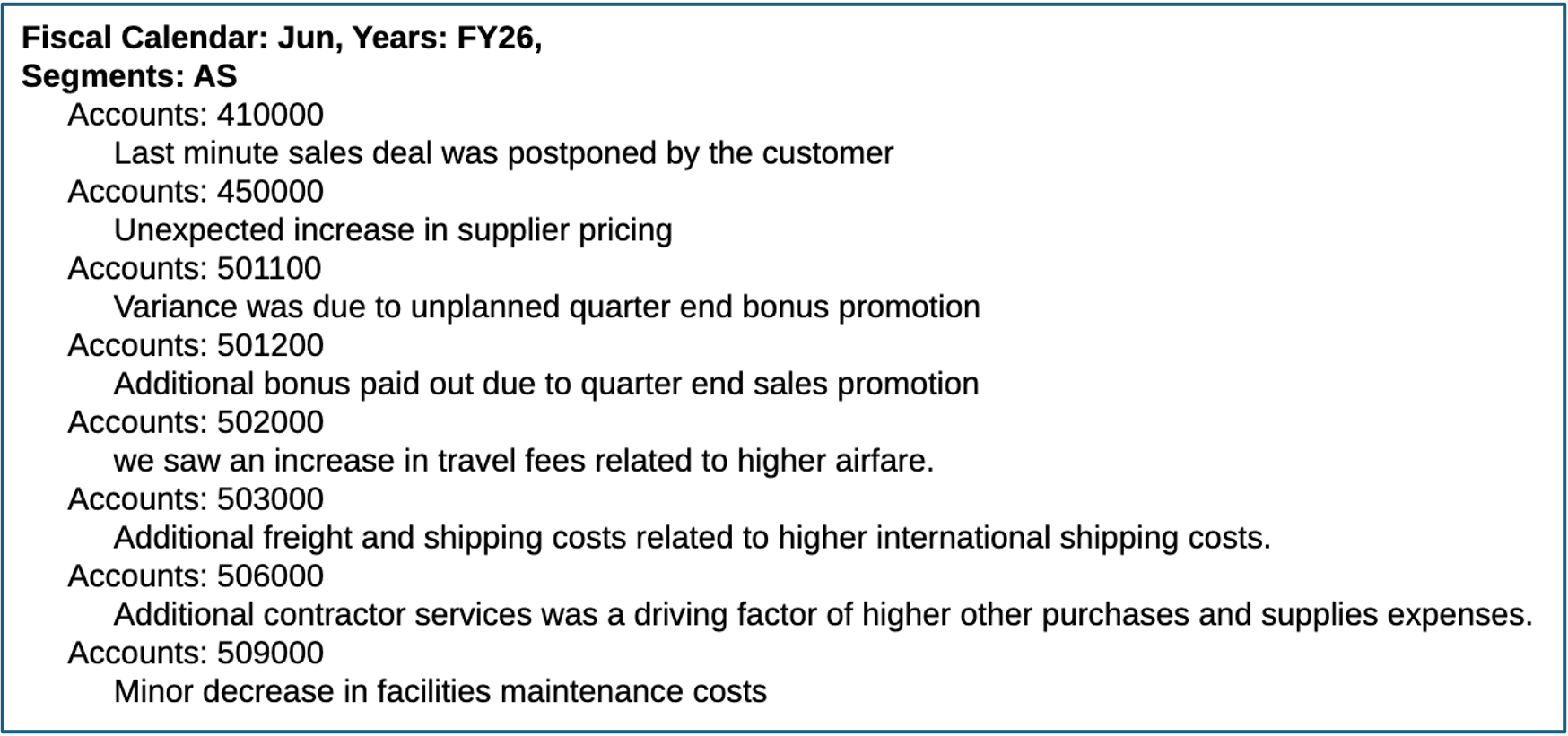

    • Summarize Notes = false
      노트 요약이 false로 설정됨

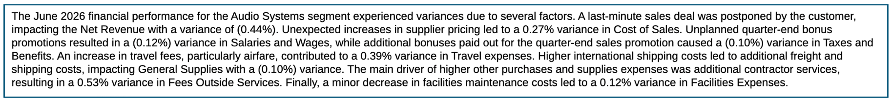

    • Summarize Notes = true
      노트 요약이 true로 설정됨

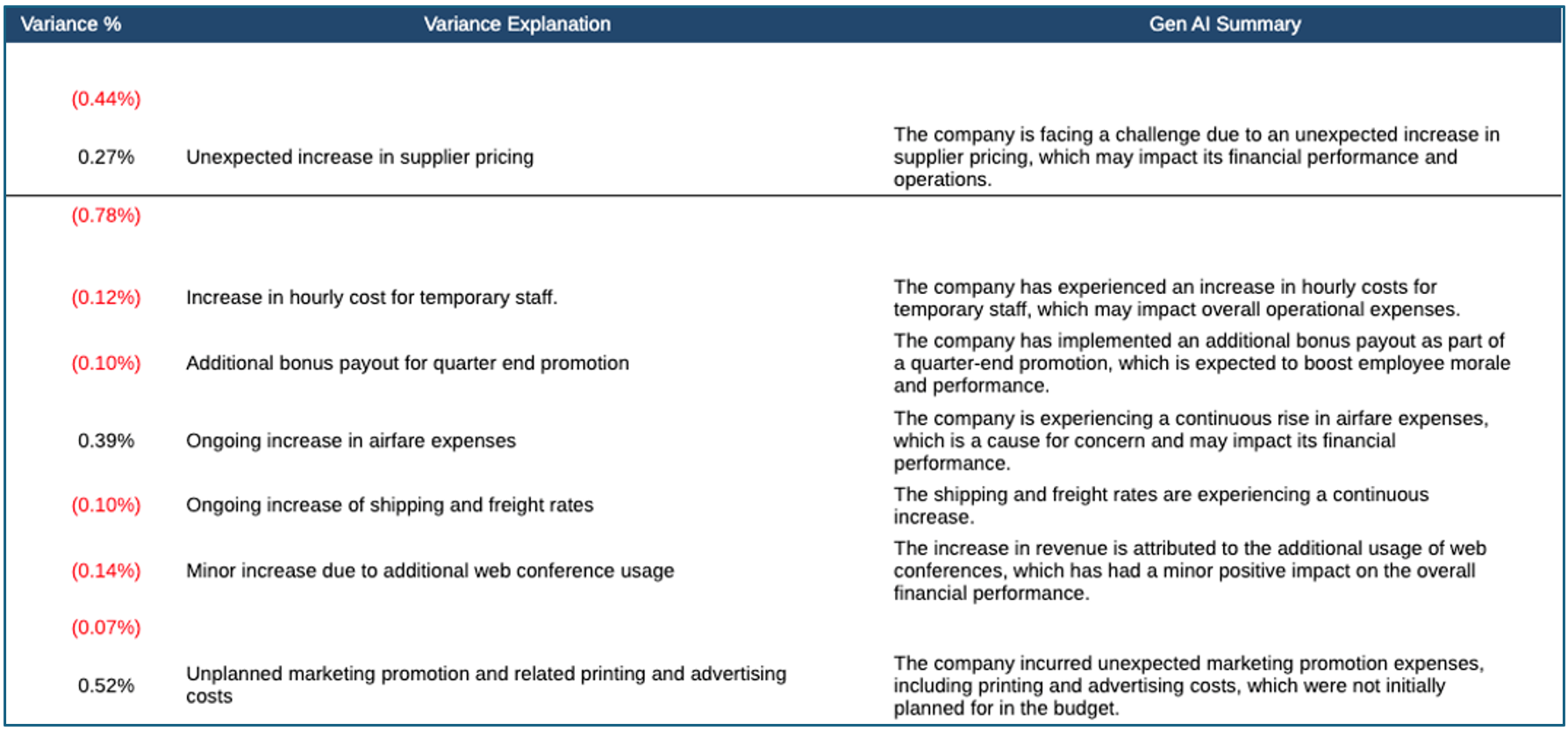

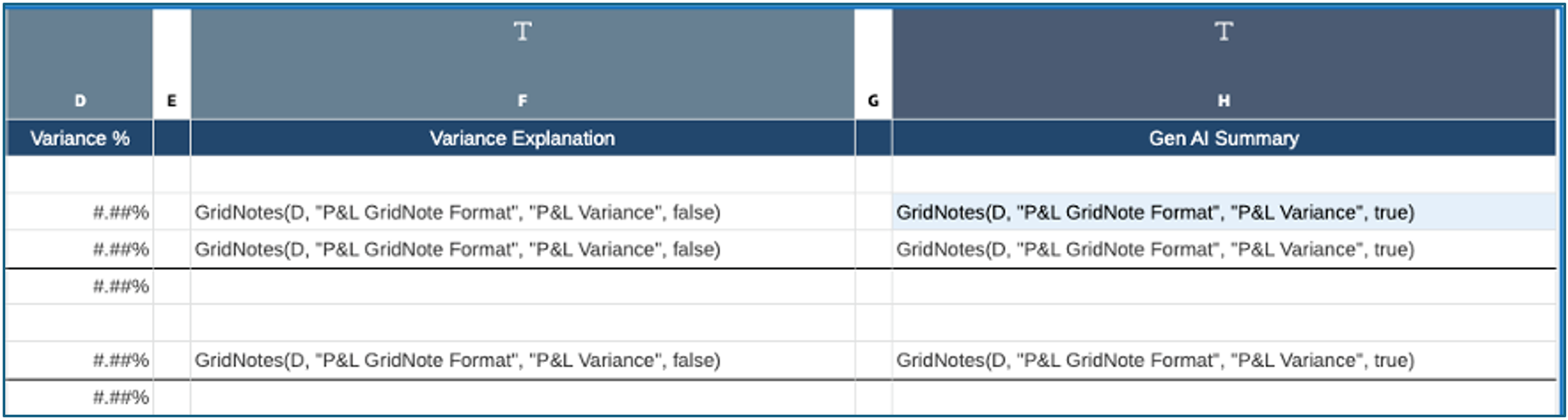

    • 그리드 디자이너 모드:
      그리드 디자이너 모드

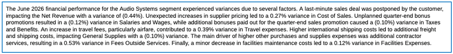

    • 보고서 미리보기 모드:
      보고서 미리보기 모드
