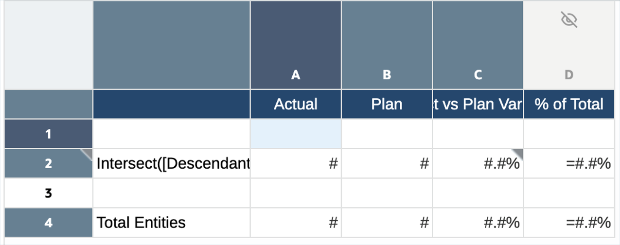

샘플 보고서 13a(생성형 AI - 예외 설명) 정보
이 보고서에는 행에 지역(엔티티)이 있고, 열에 실제, 계획 및 차이가 있고, 숨겨진 "판매 퍼센트" 공식 열이 있는 하나의 단순 그리드와 생성형 AI 내러티브 요약을 표시할 보고서의 텍스트 상자가 포함됩니다. 내러티브 요약의 목적은 조건부 텍스트 정의(합계의 10%를 초과하는 "판매 퍼센트" 및 음수 차이)에 지정된 대로 예외를 설명하는 것입니다.
그리드 보기:
그리드 보기 샘플 보고서 13a
조건부 텍스트는 총 엔티티를 제외한 모든 엔티티 행 및 차이 열에 적용됩니다. 조건은 다음과 같이 정의됩니다.
조건부 텍스트가 포함된 샘플 보고서
판매 퍼센트(열 D)가 10%보다 크고 차이(열 C)가 음수인 경우, 차이 데이터 셀의 배경색이 회색(스크린샷에 표시되지 않음)으로 설정되고 AutoTextSummary() 함수가 오른쪽에 있는 조건부 텍스트 패널에 삽입됩니다.
