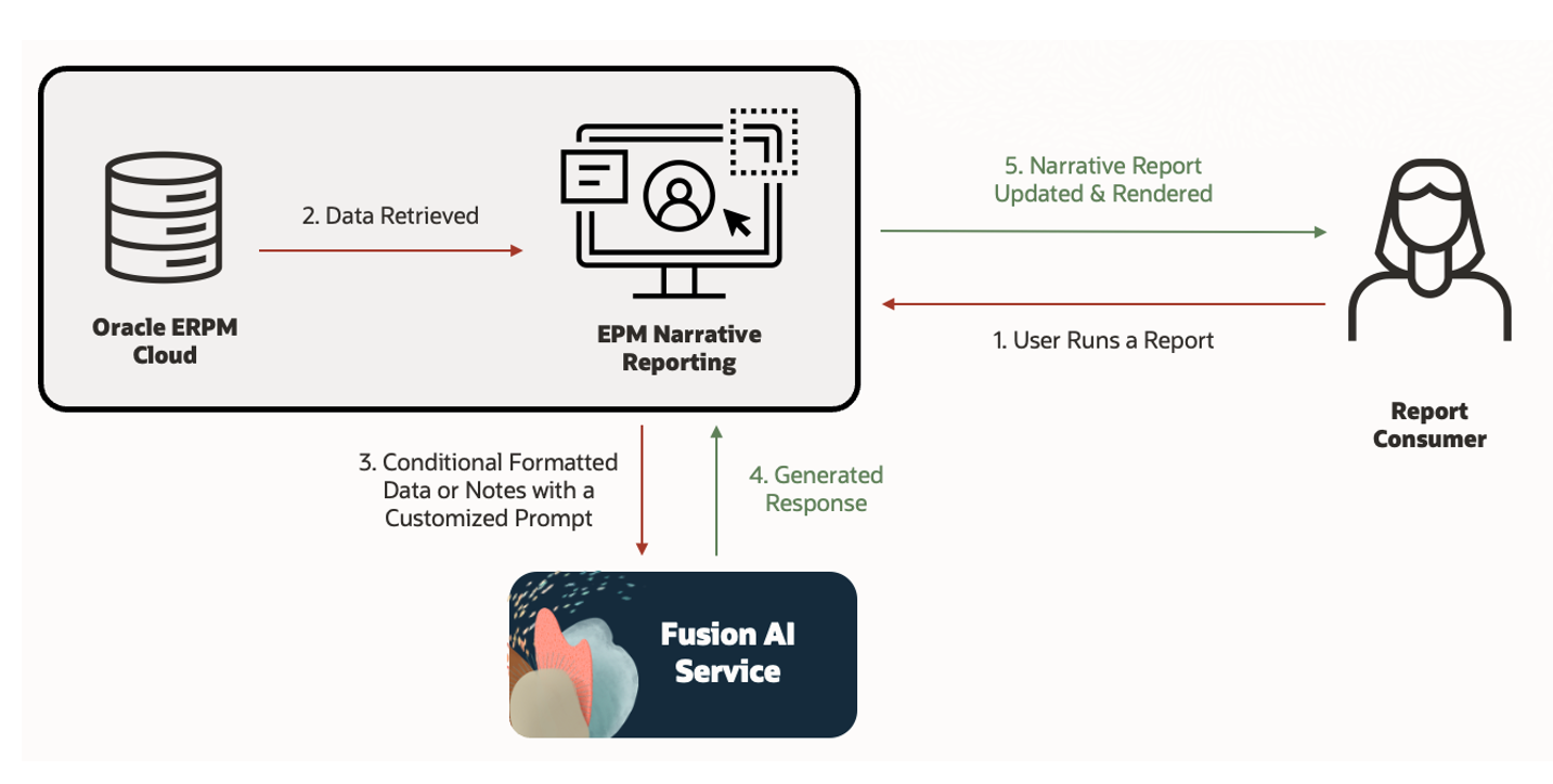

상위 아키텍처
다음은 Reports의 생성형 AI(GenAI)에 대한 상위 아키텍처입니다.
상위 아키텍처
  1. 사용자는 AutoTextSummary 함수를 기반으로 생성형 AI를 통해 정의된 "조건부 텍스트"가 포함된 보고서를 Narrative Reporting에서 실행합니다.
  2. 백그라운드에서 데이터가 보고서의 데이터 소스에서 검색됩니다.
  3. 사전 정의된 조건을 충족하는 보고서 그리드 데이터 및 해당 Narrative Reporting 머신 러닝 등록정보 파일의 프롬프트가 Fusion AI 서비스에 전송됩니다.
  4. Fusion AI 서비스는 내러티브 응답을 생성하고 다시 Narrative Reporting 인스턴스에 전송합니다.
  5. 보고서는 생성된 응답을 사용하여 강화되고 사용자에게 렌더링됩니다.
추가적인 처리가 필요하고 Fusion AI 서비스에 대한 네트워크 트래픽이 Narrative Reporting이 아닌 다른 인스턴스에 있기 때문에 GenAI 기능을 활용할 때 보고서에는 추가적인 처리 시간이 소요됩니다. 보고서의 많은 셀에 조건부 텍스트가 적용되는 경우 및/또는 GenAI 보고서가 장부 또는 버스팅에 포함되고 여러 POV에 대해 실행되는 경우 보고서 처리 시간에 부정적인 영향을 줄 수 있습니다. 해당 프로세스가 사용자용 보고서 실행에 대한 모든 서비스 레벨 목표를 충족하는지 확인하기 위해 철저한 테스트를 수행해야 합니다.
