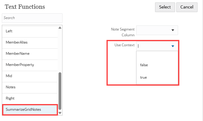

  • 텍스트 상자: 보고서 디자이너는 Notes 또는 GridNotes 텍스트 함수(추가 매개변수 포함) 또는 SummarizeGridNotes 텍스트 함수를 사용하여 노트를 요약하도록 지정할 수 있습니다.

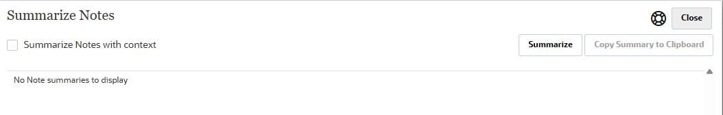

  • 최종 사용자 작업: 보고서를 미리보는 동안 작업 메뉴에서 노트 요약을 선택할 수 있습니다.
    작업 메뉴를 사용하여 노트 요약을 누릅니다.
    노트 요약 대화상자가 있는 팝업을 표시합니다.
    노트 요약 대화상자
SummarizeGridNotes 함수 또는 최종 사용자 노트 요약 작업을 사용하는 경우 노트 세그먼트와 연계된 멤버에 대한 데이터 값을 포함하는 Use Context를 수행하도록 선택할 수 있습니다. 예:
Use Context를 True 또는 False로 설정
더 높은 다른 구매 및 공급 비용의 주요 동인은 추가 계약자 서비스였고 결과적으로 서비스 외 요금의 0.53% 차이가 발생했습니다. 마지막으로, 설비 유지관리 비용이 소폭 감소하면서 설비 비용에서 0.12%의 차이가 발생했습니다.
