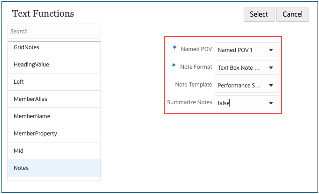

노트 텍스트 함수를 삽입하려면 다음을 수행합니다.
  1. 텍스트 상자, 텍스트 셀 또는 조건부 텍스트 정의에서 함수 버튼을 선택합니다.
  2. 텍스트 함수의 함수 드롭다운 메뉴에서 노트를 선택합니다.
  3. 필요한 이름이 지정된 POV 및 노트 형식을 선택한 후 텍스트 함수에 사용할 노트 템플리트를 선택합니다.
    노트 템플리트 필드를 비워 두면 모든 노트 템플리트를 사용할 수도 있습니다. 또한 선택적으로 노트를 요약하도록 선택할 수 있습니다(true 또는 false).
    텍스트 함수 대화 상자
    주:
    • 노트 형식이 나열되어 있지 않은 경우 노트 관리자의 노트 형식 관리자에서 노트 형식을 생성해야 합니다. 자세한 내용은 노트 형식 작업을 참조하십시오
    • 이름이 지정된 POV가 나열되어 있지 않은 경우 보고서의 이름이 지정된 POV 관리자에서 이름이 지정된 POV를 생성해야 합니다. 자세한 내용은 보고서에서 이름이 지정된 POV로 작업을 참조하십시오
    • 보고서를 편집할 때 노트 형식 관리자에 빠르게 접근하려면 작업 메뉴 및 노트 형식 관리자를 선택합니다.
  4. 선택을 눌러 노트 텍스트 함수를 삽입합니다.

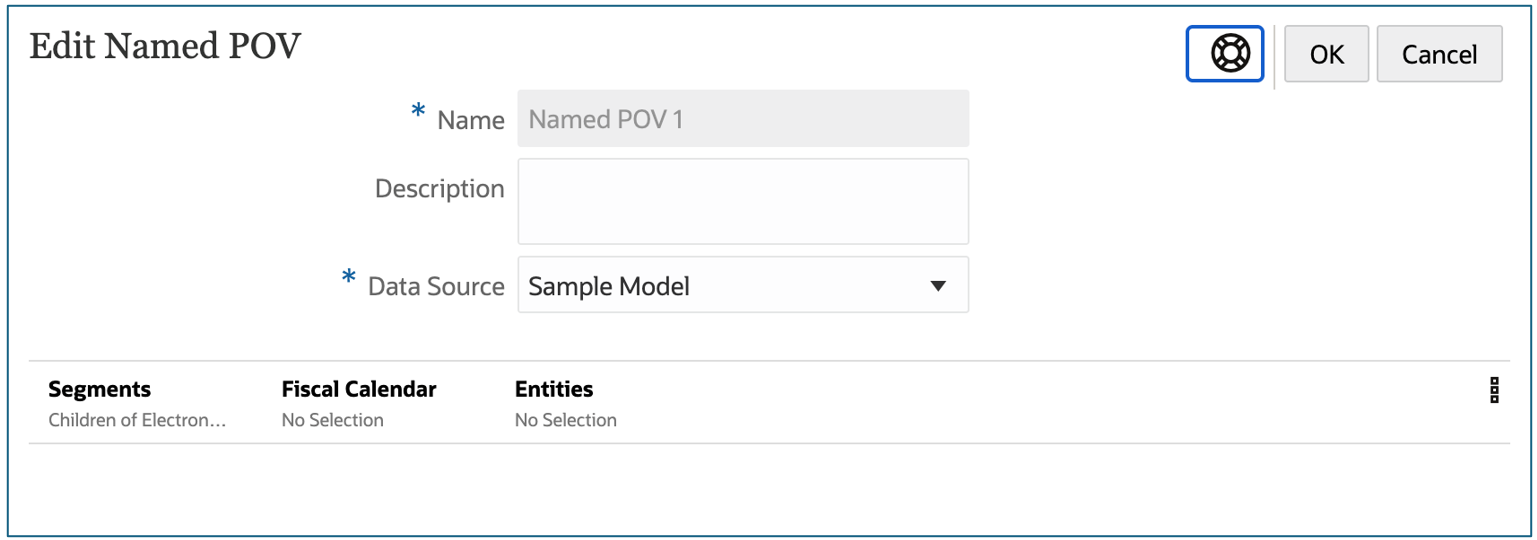

Named_POVs에는 세그먼트, 회계 달력 및 엔티티 차원과 해당 멤버 선택이 포함되어 있습니다. 나머지 차원은 선택이 필요하지 않으므로 차원 레이아웃에서 제거되었습니다.

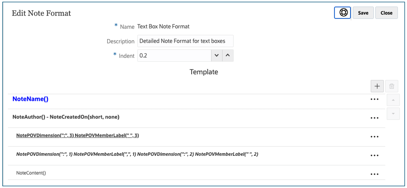

차원 및 서수 매개변수
Text Box Note Format 에는 NotePOVDimension 및 NotePOVMemberLabel 텍스트 함수가 포함되어 있습니다. 이 함수의 서수 매개변수는 "1", "2" 및 "3"이며, 각각 세그먼트, 회계 달력 및 엔티티 차원을 나타냅니다.
노트 형식
Named_POV1, Text Box Note Format 및 Performance Summary 노트 템플리트와 Summarize Notes = false가 선택된 텍스트 함수 선택기:
텍스트 함수 선택기
텍스트 상자에 삽입된 노트 텍스트 함수는 다음과 같습니다.
Notes("Named POV 1", "Text Box Note Format", "Performance Summary", false)

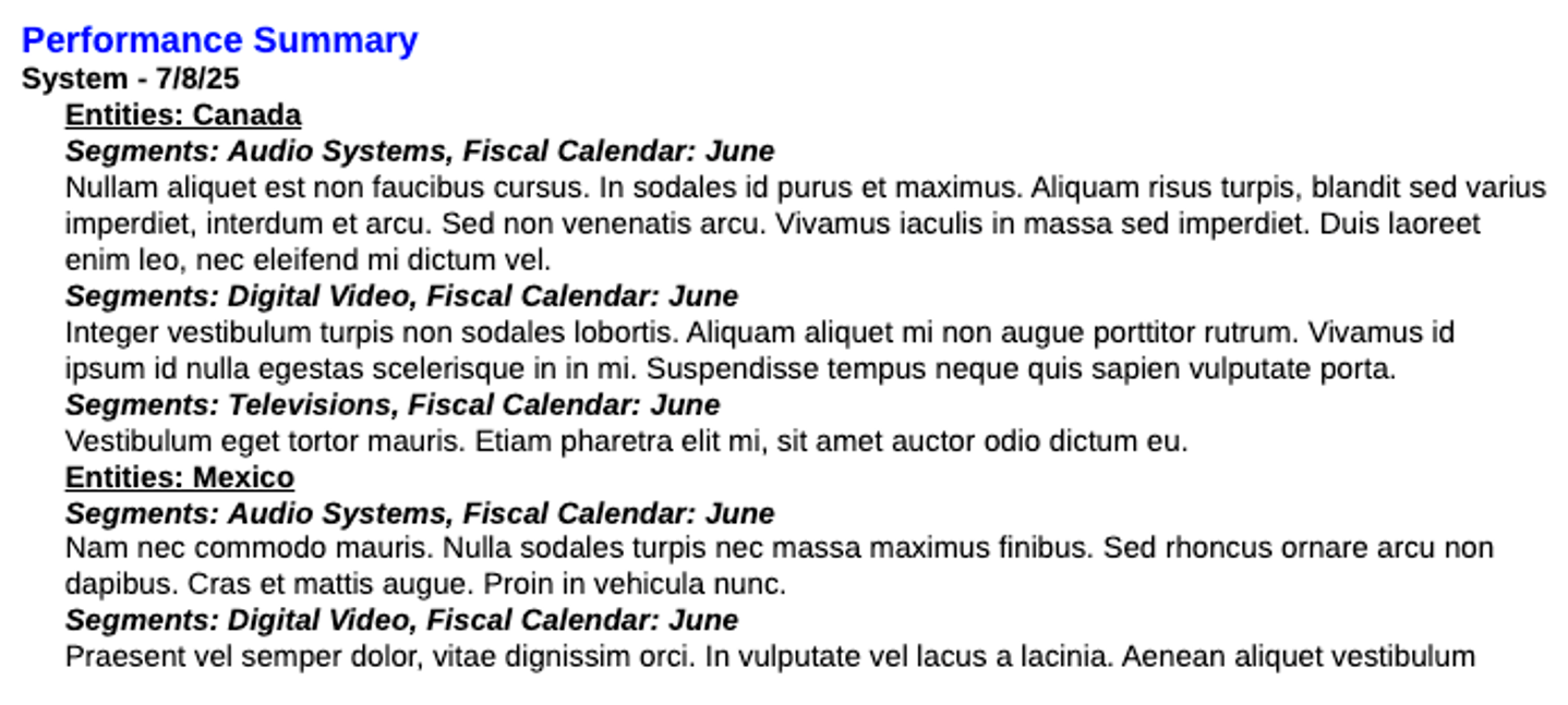

결과 부분 보고서 미리보기에는 사용자의 멤버 레이블 환경설정이 별칭으로 설정되었으므로 NotePOVMemberLabel 함수는 세그먼트, 회계 달력 및 엔티티 멤버의 멤버 별칭을 반환합니다.
보고서 미리보기
