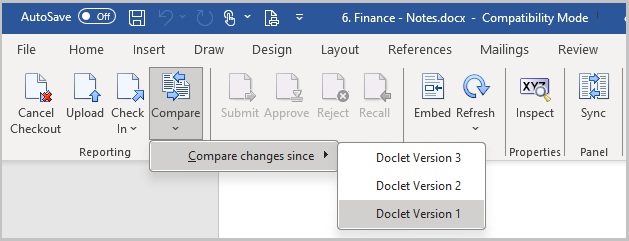

체크아웃되고 업로드된 상태에서 Narrative Reporting 리본에 있는 비교 버튼의 화살표를 선택한 다음 이후 변경사항 비교를 선택하여 Doclet 버전 목록을 표시하는 방법으로 Doclet 비교를 수행합니다. 목록에서 임의의 Doclet 버전을 선택할 수 있습니다. Figure 24-63에서는 Doclet 버전 1을 선택했습니다.
Figure 24-63 Narrative Reporting 리본에서 비교에 액세스
Narrative Reporting 리본 - 비교에서 비교 드롭다운 메뉴, 이후 변경사항 비교, Doclet 버전 목록 순으로 액세스

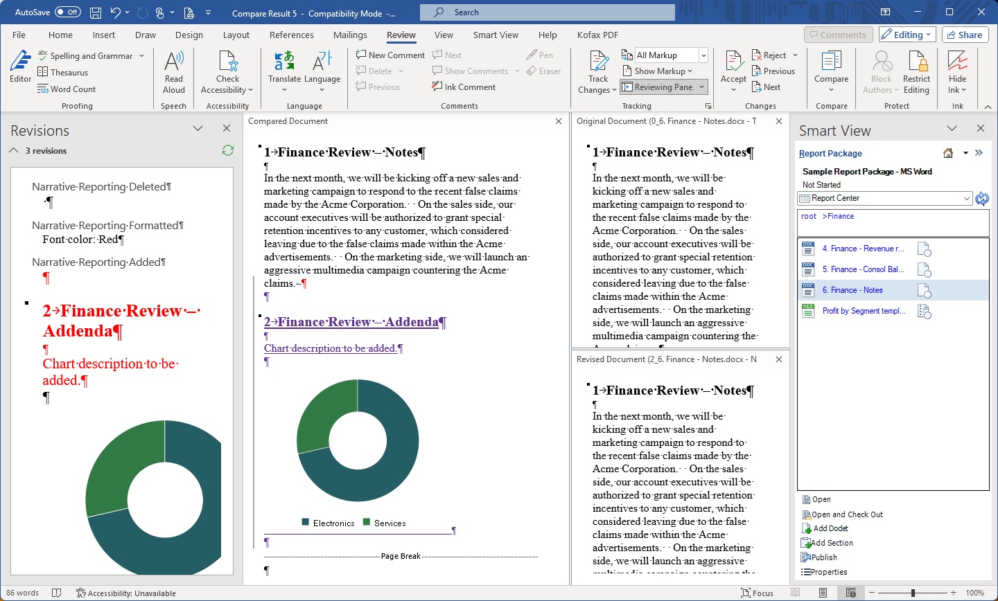

두 Doclet 버전의 비교 결과는 다음 창을 통해 익숙한 Word 형식으로 제공됩니다.
  • 변경사항 요약
  • 비교된 Doclet
  • Doclet의 원래 버전 - 기본 버전으로 간주됨
  • Doclet의 개정된 버전 - 원래 버전과 비교 중인 버전
Figure 24-65에 표시된 예는 원래 버전의 Doclet을 최신 버전과 비교한 결과를 보여 줍니다.
Figure 24-65 Doclet 비교 결과
변경사항 요약, 비교된 Doclet, Doclet의 원래 버전, Doclet의 개정된 버전 - 원래 버전과 비교 중인 버전

  2. 체크아웃된 Doclet의 경우 필요에 따라 변경하고 업로드하여 비교 버튼을 사용으로 설정한 후 다음을 수행합니다.
    1. Narrative Reporting 리본에서 비교 버튼의 화살표를 선택한 다음 이후 변경사항 비교(Figure 24-63에 표시됨)를 선택합니다.
    2. Doclet 버전 목록에서 목록에 있는 임의의 Doclet 버전을 선택합니다.
      비교 문서가 제공됩니다. Figure 24-65에 예제가 표시됩니다.

      Figure 24-65에 표시된 것처럼 비교 문서가 제공됩니다.
    3. 4단계로 진행합니다.
  4. Doclet 비교 결과 창에서 필요에 따라 Word 툴을 사용하여 변경사항을 검토합니다.
