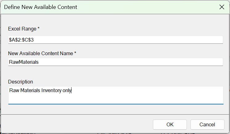

    이렇게 하면 새 사용가능 콘텐츠 정의 대화상자가 실행됩니다.
    새 사용가능 콘텐츠 정의 대화상자
  8. 새 사용가능 콘텐츠 정의 대화상자에서 새 사용가능 콘텐츠에 대한 이름 및 선택적 설명을 제공합니다.
    선택한 범위는 기본적으로 Excel 범위 텍스트 상자에 입력됩니다. 또는 적합한 범위를 입력할 수 있습니다.
  9. 확인을 누릅니다.
