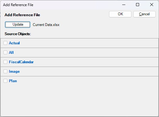

  4. 포함된 콘텐츠 대화상자의 사용가능한 소스 탭에서 doclet에 참조 파일을 등록하는 데 사용되는 더하기 기호 모양의 [추가] 버튼을 누르고 참조 파일 추가 대화상자에서 파일 선택 버튼을 누릅니다.
  5. 참조 파일로 등록할 Excel 파일로 이동하여 선택한 후 열기를 눌러 참조 파일 추가 대화상자로 돌아갑니다.
    소스 객체 아래에 Excel 파일의 이름이 지정된 범위가 나열됩니다. 이러한 범위는 사용가능 콘텐츠로 선택할 수 있으며, 이후 해당 콘텐츠를 포함할 수 있습니다. 예를 들어 그림 24-44에서 선택된 Excel 파일 Current Data.xlsx에는 다섯 개의 이름이 지정된 범위가 포함되어 있습니다. 따라서 이러한 이름이 지정된 범위를 사용가능 콘텐츠로 선택할 수 있으며 이후 해당 콘텐츠를 doclet에 포함할 수 있습니다.
    그림 24-44 이름이 지정된 범위 소스 객체가 나열된 참조 파일 추가 대화상자
    Doclet에 사용가능 콘텐츠로 등록할 수 있는 선택된 참조 파일의 이름이 지정된 범위 다섯 개를 보여 주는 참조 파일 추가 대화상자
