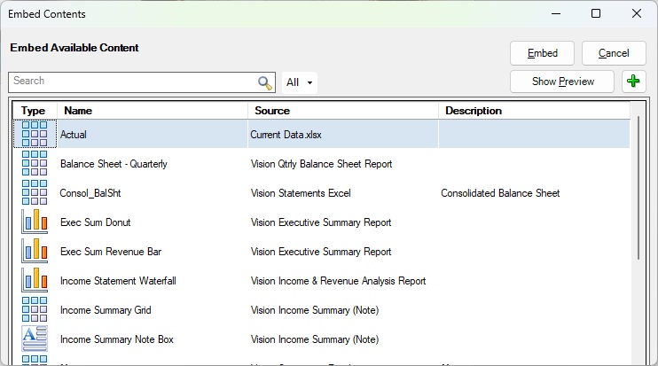

  6. 콘텐츠 포함에서 포함할 사용가능 콘텐츠를 선택합니다.
    선택적으로 미리보기 표시 버튼을 눌러 리본 및 대화상자를 사용하여 사용가능 콘텐츠 미리보기에 설명된 선택한 사용가능 콘텐츠 미리보기를 표시할 수 있습니다.
    그림 24-47에서는 사용가능 콘텐츠, "Actual"이 선택되어 있습니다.
    그림 24-47 참조 파일의 사용가능 콘텐츠가 선택되어 있는 콘텐츠 포함 대화상자
    사용가능 콘텐츠 Actual이 선택된 콘텐츠 포함 대화상자
