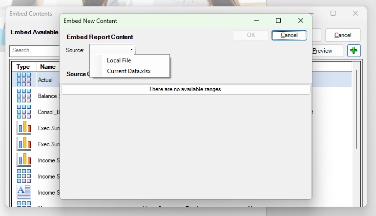

  3. 콘텐츠 포함 대화상자의 사용가능 콘텐츠 추가 버튼을 눌러 새 콘텐츠 포함 대화상자를 실행합니다.
  4. 그림 24-50에 표시된 대로 새 콘텐츠 포함에서 소스 필드의 드롭다운 메뉴를 누르고 옵션을 선택합니다.
    • 로컬 파일—로컬 파일을 선택한 후 파일 선택 버튼을 누르고 참조 파일로 사용할 Excel 파일의 위치를 찾아 해당 파일을 선택합니다.
    • 참조 파일—목록에 있는 이전에 등록된 참조 파일에서 사용가능 콘텐츠를 더 추가하려면 소스 드롭다운 메뉴에서 파일을 선택합니다.
    그림 24-50 [새 콘텐츠 포함] 대화상자
    소스 필드의 드롭다운 메뉴를 보여 주는 새 콘텐츠 포함 대화상자로, 이 필드에서 doclet에 처음으로 참조 파일을 추가할 때 로컬 파일을 선택하거나 목록에 이미 있는 참조 파일을 선택함
    선택항목이 무엇이든 사용가능 콘텐츠에 대해 선택할 수 있는 범위 목록이 소스 객체 아래에 표시됩니다.
    이 항목의 예에서는 이전에 doclet에 참조 파일 등록 및 doclet에 참조 파일 콘텐츠 포함에서 사용한 Current Data.xlsx 파일을 선택하며, 그림 24-50에 표시된 대로, 다음 단계에서 사용가능 콘텐츠로 추가할 수 있는 네 개의 범위가 소스 객체 아래에 나열됩니다.

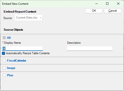

  5. 새 콘텐츠 포함 대화상자에서 doclet에 포함할 소스 객체 이름(확인란 아님)을 누릅니다.
    팁:
    객체는 하나만 선택하십시오.
    그림 24-51에서는 이름이 "All"인 소스 객체를 누르고 확인란이 선택되어 있습니다.
    그림 24-51 이름이 지정된 범위가 선택된 [새 콘텐츠 포함] 대화상자
  6. 확인을 눌러 선택한 콘텐츠를 doclet에 포함합니다.
