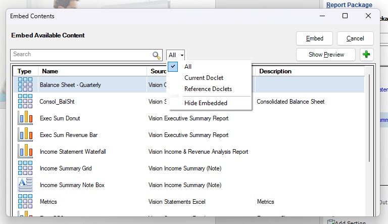

  4. 선택사항: 사용가능 콘텐츠 목록의 범위를 좁히려면 필터 옵션을 선택합니다.
    • 모두—기본값입니다. 사용가능 콘텐츠를 모두 표시합니다.
    • 현재 Doclet—현재 Doclet으로 등록된 참조 파일의 사용가능 콘텐츠를 표시합니다.
    • 참조 Doclet—보고서 패키지에 있는 모든 참조 Doclet의 사용가능 콘텐츠를 표시합니다.
    • 포함된 항목 숨기기—현재 Doclet에 이미 포함되어 있는 사용가능 콘텐츠를 숨깁니다.
    필터링 옵션 모두, 현재 Doclet, 참조 Doclet, 포함된 항목 숨기기가 표시된 콘텐츠 포함 대화상자
