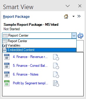

  2. 보고서 패키지 패널의 드롭다운 메뉴에서 포함된 콘텐츠를 선택합니다(Figure 24-40 참조).
    Figure 24-40 보고서 패키지 패널에서 선택된 포함된 콘텐츠 옵션
    포함된 콘텐츠 옵션이 선택된 드롭다운 메뉴를 보여주는 보고서 패키지 패널

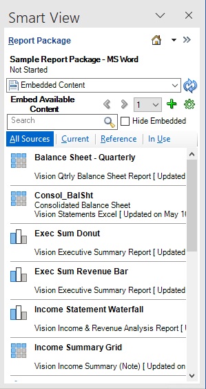

    포함된 콘텐츠 패널이 표시됩니다.
    Figure 24-41 포함된 콘텐츠 패널
    포함된 콘텐츠 패널
    포함된 콘텐츠 패널, 모두 탭에 사용가능 콘텐츠가 모두 나열됩니다.

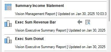

  3. 선택사항: 미리보기 버튼 미리보기 버튼을 사용하여 사용가능 콘텐츠를 미리봅니다.
    목록에서 사용가능 콘텐츠를 선택하면 Figure 24-42에서처럼 미리보기 버튼 미리보기 버튼이 표시됩니다.
    Figure 24-42 삽입 및 미리보기 버튼이 표시된 상태로 선택된 사용가능 콘텐츠
    삽입 및 미리보기 버튼을 보여주는 사용가능 콘텐츠 목록의 일부

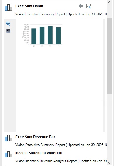

    미리보기 버튼을 누르면 패널에서 사용가능 콘텐츠의 축소판 이미지가 사용가능 콘텐츠 이름 바로 위에 표시됩니다. 예를 들어, Exec Sum Revenue 막대에서 사용가능 콘텐츠의 미리보기 버튼을 누르면 패널에 다음과 같은 축소판 이미지가 렌더링됩니다.
    선택한 사용가능 콘텐츠의 축소판 그림 이미지 미리보기

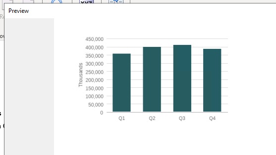

  4. 선택사항: 축소판 이미지 옆에 있는 미리보기 확대 버튼을 눌러 확대합니다.
    확대된 이미지는 별도의 대화상자로 실행됩니다. 대화상자를 오른쪽에서 왼쪽 또는 위쪽 및 아래쪽으로 늘여서 더 확대할 수 있습니다.
    Figure 24-43 사용가능 콘텐츠의 확대된 이미지를 보여주는 미리보기 대화상자의 일부
    미리보기 대화상자에서 아무 곳이나 누르거나 대화상자의 오른쪽 상단 모서리에 있는 X를 눌러 닫습니다.
