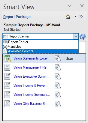

  5. 보고서 패키지 패널의 드롭다운 메뉴에서 사용가능 콘텐츠를 선택합니다(Figure 24-32 참조).
    Figure 24-32 보고서 패키지 패널에서 선택된 사용가능 콘텐츠 옵션
    사용가능 콘텐츠 옵션이 선택된 드롭다운 메뉴를 보여주는 보고서 패키지 패널
    Figure 24-33에서처럼 사용가능 콘텐츠 패널이 표시됩니다. 사용가능 콘텐츠를 마우스로 가리키면 콘텐츠 편집 버튼 콘텐츠 편집 버튼 및 추가 작업 추가 작업 버튼이 표시됩니다.

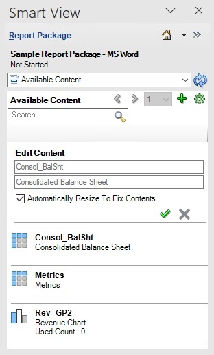

  6. 선택사항: 선택한 사용가능 콘텐츠의 이름, 선택적 설명 또는 테이블 열 크기 조정 옵션을 변경합니다.
    1. 목록에서 사용가능 콘텐츠를 선택합니다.
    2. 선택사항: 사용가능 콘텐츠 이름이나 설명을 편집하려면 선택한 콘텐츠에 대해 콘텐츠 편집 버튼을 누르고 패널에서 이름 필드 또는 설명 필드를 필요에 따라 변경합니다.
      Figure 24-34에서는 선택한 콘텐츠의 현재 이름과 설명을 보여 줍니다. 이름 또는 설명을 변경하려면 해당 필드에 직접 입력합니다.
      Figure 24-34 편집 옵션을 보여주는 사용가능 콘텐츠 패널
      사용가능 콘텐츠의 이름 및 설명을 변경하기 위한 편집 옵션과 자동 열 크기 조정 확인란을 보여주는 사용가능 콘텐츠 패널
    3. 선택사항: 필요에 따라 자동으로 테이블 콘텐츠 크기 조정 확인란을 사용으로 설정하거나 선택취소합니다.
      자동으로 테이블 콘텐츠 크기 조정 옵션을 사용 안함으로 설정하여 포함된 Word 테이블과 소스 참조 테이블 또는 그리드 간에 변형을 최소화합니다.
      이 옵션은 Narrative Reporting 리본의 사용가능 콘텐츠 버튼을 사용하여 사용가능 콘텐츠를 생성할 때 기본적으로 사용으로 설정됩니다.
    4. 완료되면 확인 버튼을 눌러 변경사항을 적용하고 선택한 사용가능 콘텐츠의 편집 필드를 축소합니다.
      변경사항을 무시하려면 취소 버튼 취소 버튼을 누릅니다.
