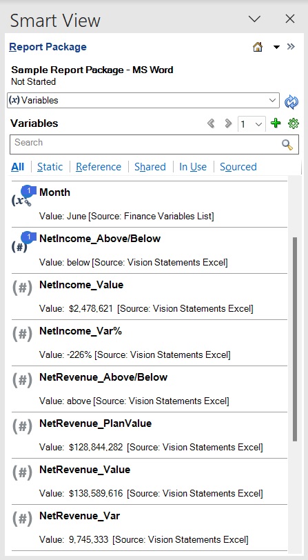

변수 검색
[변수] 패널에서 검색을 사용하여 삽입, 수정, 강조 표시 또는 삭제할 변수를 찾습니다.
변수를 검색하려면 다음을 수행합니다.
  1. 보고서 패키지를 엽니다.
  2. [보고서 패키지] 패널의 드롭다운 목록에서 변수를 선택합니다.
    보고서 패키지의 드롭다운 목록에서 사용 가능한 옵션을 표시합니다. 옵션은 [보고서 센터] 및 [변수]가 있습니다.
    보고서 패키지에서 사용 가능한 변수 목록이 패널에 표시됩니다.
    돋보기 아이콘, 검색 아이콘은 변수 검색 텍스트 상자를 나타냅니다.
    사용가능한 변수 목록을 표시하는 보고서 패키지 패널.
  3. 선택사항: 필터링된 변수 목록에서 검색하려면 필터 링크인 정적, 참조, 공유, 사용 중 또는 소싱됨을 누릅니다(변수 필터링 참조).
  4. 변수 검색 텍스트 상자에 검색 기준을 입력한 다음 검색 아이콘을 클릭합니다.
    검색 결과가 나열됩니다.
    다음 예에서 이름에 Revenue를 포함하는 변수를 검색하면 다음 결과가 생성됩니다.
    검색된 조건을 기준으로 필터링된 변수 목록을 표시하는 보고서 패키지 패널.
    주:
    와일드카드 기호(예: 별표)는 필요하지 않으므로 변수 이름의 일부가 아니면 사용하지 않아야 합니다.
  5. 검색 결과 목록을 지우고 전체 변수 목록을 복원하려면 변수 검색 텍스트 상자에서 X 버튼을 누르거나 모두 필터 링크를 누릅니다.
    또는 정적 또는 참조와 같은 필터 링크를 눌러 필터링된 변수 목록으로 돌아갑니다.
