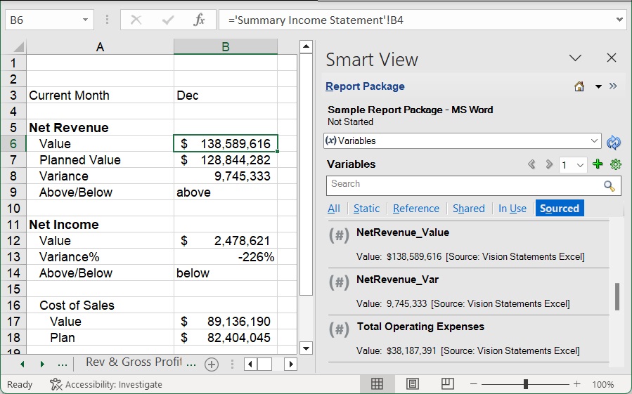

    Excel 참조 doclet 또는 파일의 경우 Smart View는 워크북에서 현재 있는 시트에 관계없이 변수의 소스인 셀 위치로 즉시 이동합니다.
    Word 또는 Excel 기반 doclet의 경우 Smart View는 참조 변수의 텍스트 소스(Word) 또는 변수의 소스인 셀로 즉시 이동합니다.
    NetRevenue_Value 참조 변수의 다음 예에서 Smart View는 Vision 재무제표 참조 doclet의 규칙 탭에 있는 셀 B6으로 이동합니다. Excel의 공식 막대에는 이 변수가 Vision 재무제표 워크북의 요약 손익계산서 탭에 있는 셀 B4를 참조하고 있음을 보여 줍니다.
    Excel 참조 doclet의 요약 손익계산서 시트에 있는 셀 B4가 되는 참조 변수의 소스를 표시하고 B6이 녹색 테두리로 강조표시된 Vision 재무제표 참조 doclet의 규칙 탭
