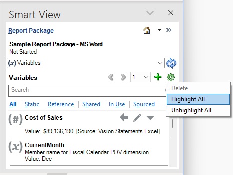

  3. doclet에서 모든 변수를 강조 표시하려면 다음을 수행합니다.
    1. 옵션 버튼(옵션 버튼)을 눌러 드롭다운 메뉴를 표시합니다.
      옵션 메뉴
    2. 드롭다운 목록에서 모두 강조 표시를 선택합니다.
      그림 24-58은 강조 표시된 여러 변수가 있는 doclet 부분을 보여 줍니다. 또한 NetRevenue_Above/Below 변수가 선택되어 있으며 그 위에 변수 이름이 표시되어 있습니다.
      그림 24-58 모두 강조 표시 선택 후 Doclet
      노란색으로 강조 표시된 텍스트 내에 여러 변수가 있는 doclet 부분을 보여 줍니다.
    3. 모든 변수를 강조표시 해제하려면 옵션 버튼(옵션 버튼)을 누르고 드롭다운 메뉴에서 모두 강조표시 해제를 선택합니다.

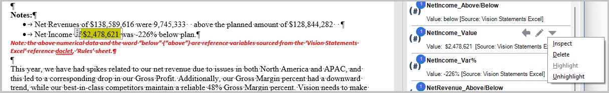

  4. doclet에서 개별 변수의 모든 인스턴스를 강조 표시하려면 다음을 수행합니다.
    1. 변수 패널의 목록에서 변수를 선택합니다.
    2. 변수의 추가 작업 버튼(선택된 변수에 대한 추가 작업 버튼으로, 화살촉이 아래쪽을 가리킴)을 누르고 드롭다운 메뉴에서 강조 표시를 선택합니다.
      그림 24-59에서는 정적 변수인 CurrentMonth 변수가 변수 패널에서 선택되어 있습니다. 드롭다운 메뉴에서 강조 표시를 선택한 후 NetIncome_Value 변수가 왼쪽에 있는 Doclet에서 강조 표시됩니다.
      그림 24-59 선택된 변수에 대해 강조 표시를 사용한 doclet
      오른쪽의 변수 패널에는 선택된 변수와 함께 강조 표시 작업을 선택한 후 옵션 버튼의 해당 변수에 대해 사용가능한 메뉴 옵션이 표시됩니다. 왼쪽에는 doclet에 삽입된 선택 변수의 위치가 노란색으로 강조 표시됩니다.
    3. 선택된 변수에 대한 강조표시를 해제하려면 추가 작업 버튼(선택된 변수에 대한 옵션 버튼으로, 화살촉이 아래쪽을 가리킴)을 누르고 드롭다운 메뉴에서 강조표시 해제를 선택합니다.
