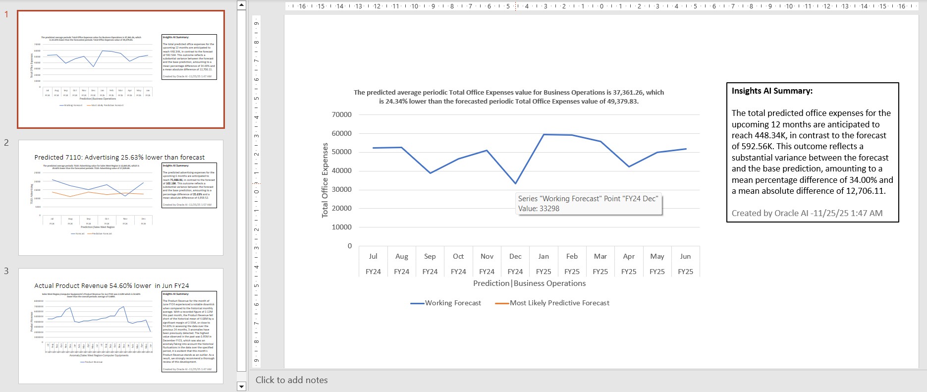

Microsoft PowerPoint에서 인사이트 삽입
Microsoft PowerPoint에서 인사이트는 인사이트 설명 및 인사이트 AI 요약과 함께 차트로 삽입됩니다.
PowerPoint 슬라이드에 AI 요약과 함께 차트로 삽입된 인사이트
다음 세부정보를 볼 수 있습니다.
  • 차트: 차트 상단에는 인사이트에 대한 간략한 설명이 표시되며, 축에는 인사이트 유형과 POV가 표시됩니다. 커서를 차트 위로 가져가면 특정 데이터 포인트를 볼 수 있습니다.
  • 인사이트 AI 요약: 생성형 AI(GenAI)를 사용하여 자동으로 생성된 설명 요약은 인사이트에 대한 차트 설명 이상의 추가 컨텍스트를 제공합니다. 인사이트 요약 검토를 참조하십시오.
    인사이트 요약에는 GenAI가 사용됩니다. GenAI의 출력이 항상 사실적이거나 정확하거나 적절한 것은 아닙니다. 사용자는 재량에 따라 GenAI 출력을 검토하고 사용할 책임이 있습니다.
PowerPoint에서 인사이트를 삽입하는 경우 다음 사항을 고려해야 합니다.
  • PowerPoint에서는 인사이트를 한 번에 하나만 삽입할 수 있습니다.
  • 모범 사례로, 정보가 복잡하게 보이지 않으려면 인사이트를 슬라이드당 하나만 삽입하는 것이 좋습니다.
  • PowerPoint에서 삽입할 인사이트를 여러 개 선택할 수 있습니다. 각 인사이트는 새 슬라이드에 삽입되고 해당 인사이트 설명이 슬라이드 제목에 표시됩니다. 요구사항에 따라 슬라이드 제목을 편집할 수 있습니다.
    단일 인사이트를 삽입하면 인사이트 설명이 슬라이드 제목으로 슬라이드에 삽입되지 않습니다.
  • 인사이트 차트에 플로팅할 음수 값이 있는 경우, 플로팅된 축은 0(영)에 고정되고 플로팅된 선 위에 표시될 수 있습니다.
  • 삽입된 인사이트에 대한 AI 요약을 편집하고 원래 텍스트를 복원하려면 새로고침을 누릅니다. 하지만 슬라이드에서 인사이트 AI 요약 상자를 삭제하면 새로고침을 사용하여 복원할 수 없습니다. 요약을 복원하려면 인사이트를 다시 삽입해야 합니다.
