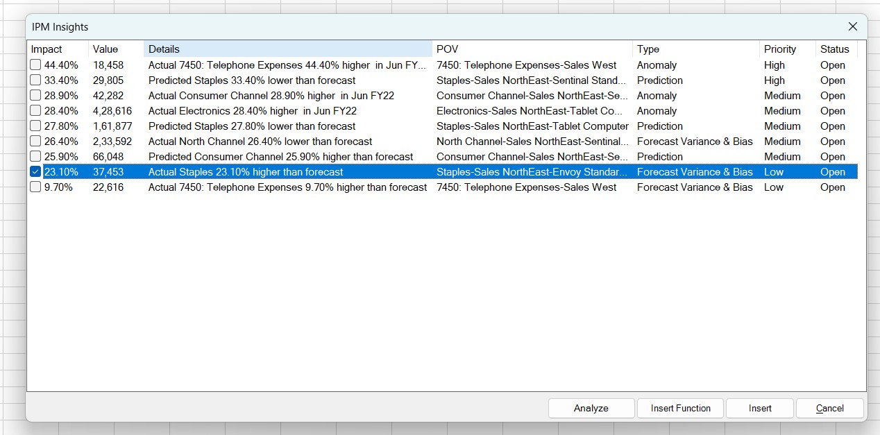

  3. IPM Insights 대화상자에서 다음 세부정보와 함께 애플리케이션에 대해 생성된 사용가능한 인사이트 목록을 봅니다.
    • 영향: 일반 값으로부터 편차 또는 영향의 상대적 크기를 퍼센트로 나타냅니다.
    • 값: 인사이트에 대한 편차의 절대값을 표시합니다.
    • 세부정보: 인사이트 설명을 간략하게 설명합니다.
    • POV: 인사이트에 포함된 POV 값을 나타냅니다.
    • 유형: 인사이트 유형인 변칙, 예측 또는 예측 차이 및 편향을 나타냅니다.
    • 우선순위: 인사이트 범주인 높음, 중간 또는 낮음 우선순위를 나타냅니다.
    • 상태: 인사이트 상태인 열림 또는 닫힘을 나타냅니다.
    Excel에서 열린 IPM 인사이트 대화상자에는 사용가능한 인사이트 목록이 표시됩니다.
    Word 및 PowerPoint에서는 행을 눌러서 인사이트를 선택할 수 있습니다. Excel에서는 각 확인란을 선택하여 여러 인사이트를 선택할 수 있습니다.
