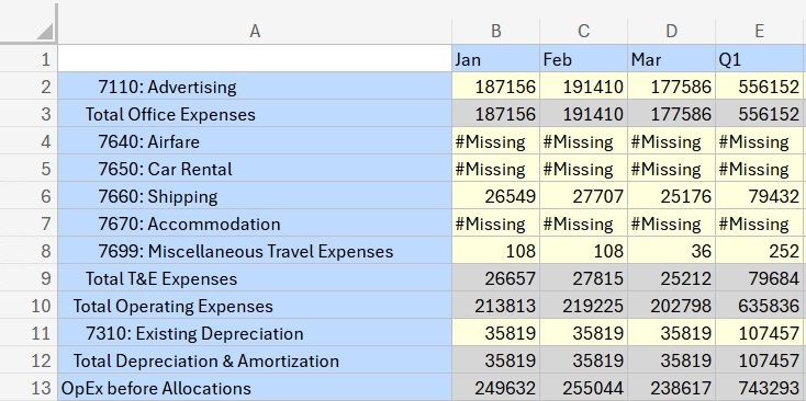

Figure 8-1 "7690: Meals" 멤버가 없는 변동 양식

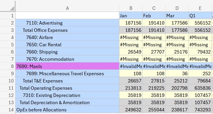

양식에 "7690: Meals" 멤버가 없는 것을 발견하여 추가하려고 합니다. 그리드에서 행을 삽입하고 입력을 시작하지만 맞춤법 오류가 발생합니다. 새로고침한 후 Smart View는 멤버 셀이 강조 표시되고 데이터 셀에 #InvalidMember가 표시된 행을 호출합니다.
Figure 8-2 부적합한 멤버 행이 강조 표시된 변동 양식

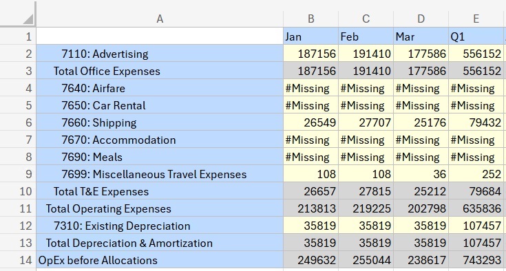

맞춤법 오류를 해결한 후 새로고침을 수행하고 적합한 멤버 이름 및 데이터로 변동 양식이 올바르게 표시되는지 확인합니다.
Figure 8-3 오류가 정정되고 적합한 멤버가 표시된 변동 양식

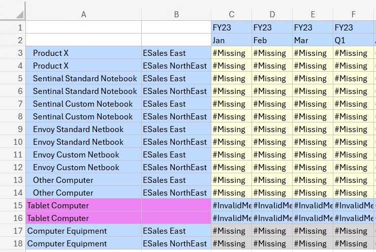

행 또는 열에 여러 멤버가 있고 해당 행 또는 열의 멤버 셀에 멤버 입력하는 것을 잊은 경우 Smart View의 변동 양식에 #InvalidMember가 표시됩니다. 다음 예에서는 행에 두 개의 차원이 있습니다. 행 14 뒤에 2개 행을 추가했습니다. 열 A, 행 15 및 16에 제품 차원의 멤버가 올바르게 입력되었습니다. 하지만 B 열의 동일한 행에는 항목을 입력하지 않았습니다. 해당 셀에 엔티티 차원의 멤버 이름이 누락되었습니다. 이는 새로고침을 수행한 후에 나타난 결과입니다.
Figure 8-4 열 B, 행 15 및 16에 멤버 이름이 누락된 변동 양식
이 이슈를 정정하려면 올바른 멤버인 "ESales East" 및 "ESales NorthEast"를 열 B, 행 15 및 16에 추가한 후 새로고침을 수행합니다.

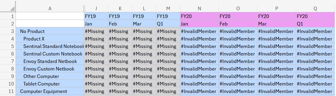

다음 사례에서는 열의 연도 차원에 대해 "양식 정의를 초과하는 변동" 옵션이 선택되지 않았습니다. FY17 및 FY18에 해당하는 열은 숨겨집니다. 4개 열을 추가하고, 첫번째 행에 FY20을 입력하고, 두번째 행에 Jan, Feb, Mar 및 Q1을 입력한 다음, 새로고침합니다. 아래에서 열 N ~ O에는 이제 부적합한 멤버가 포함되어 있습니다.
Figure 8-5 "양식 정의를 초과하는 변동"이 선택되지 않았고 멤버는 양식 정의를 초과함
이를 해결하려면 서비스 관리자가 연도 차원에 대해 양식 정의를 초과하는 변동 옵션을 선택해야 합니다. 양식에 대해 이 옵션이 선택되면 양식 정의를 초과하는 멤버를 입력하고, 새로고침을 수행하고, 변동 양식에서 멤버를 유지할 수 있습니다.
