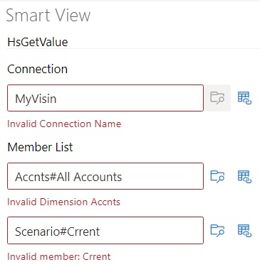

    예를 들어 함수 빌더 검증 오류에서는 부적합한 연결 이름, 한 인수의 부적합한 차원 이름, 다른 인수의 부적합한 멤버 이름이 발생한 원인이 된 간단한 맞춤법 오류를 보여줍니다.
    그림 16-5 함수 빌더 검증 오류
    연결 이름, 차원 이름, 멤버 이름의 맞춤법 오류로 인해 이슈가 발생했음을 나타내는 인라인 메시지가 생성되었습니다.

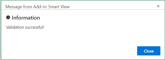

  11. 오류를 해결하고 검증을 다시 누릅니다.
    함수가 올바르게 검증되면 검증 성공 메시지가 표시됩니다.
    검증 성공 메시지
