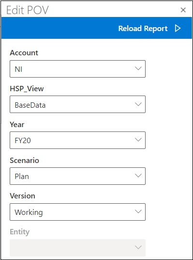

  1. Smart View 리본에서 POV 편집을 누릅니다.
    그러면 POV 편집 패널이 실행됩니다.
    POV 편집 패널
    각 필드의 드롭다운 화살표를 사용하여 차원 POV를 변경할 수 있음을 나타내는 드롭다운 메뉴를 찾습니다.
    POV 편집 패널의 드롭다운 옵션

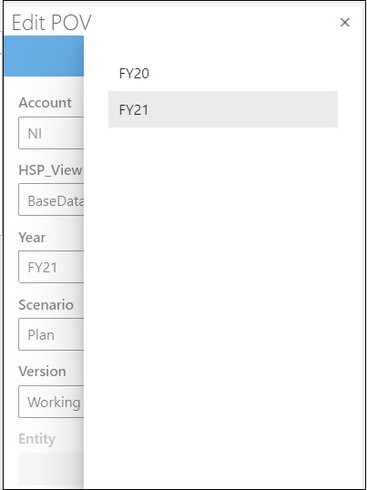

  2. 드롭다운 목록에 고정된 옵션 목록이 있는 경우 해당 목록에서 옵션을 선택합니다.
  3. 드롭다운 목록을 눌러 멤버 선택을 엽니다.
    1단계의 예에서는 연도 차원에 선택 옵션이 포함되어 있습니다.
  4. 보고서 재로드를 누릅니다.
    업데이트된 POV로 형식 지정된 보고서가 다시 생성됩니다.
