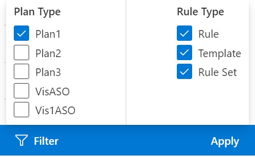

선택사항: 비즈니스 규칙 패널의 맨아래에 있는 필터 버튼을 눌러 큐브 및 규칙 유형별로 규칙을 필터링합니다. 모든 큐브 및 규칙 유형 옵션이 기본적으로 선택되어 있습니다. 검색 범위를 좁히려면 표시할 필요가 없는 큐브 및 규칙 유형의 확인란을 지우고 적용을 누릅니다. 목록이 선택 항목에 따라 필터링됩니다. 이 예에서는 Plan1 큐브에만 적용되는 모든 유형의 비즈니스 규칙이 표시됩니다.
그림 6-1 비즈니스 규칙 필터링 옵션
