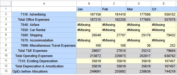

양식에 "7690: Meals" 멤버가 없는 것을 발견하여 추가하려고 합니다. 그리드에서 행을 삽입하고 입력을 시작하지만 맞춤법 오류가 발생합니다. 새로고침한 후 Smart View는 멤버 셀이 강조 표시되고 데이터 셀에 #InvalidMember가 표시된 행을 호출합니다.

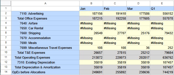

맞춤법 오류를 해결한 후 새로고침을 수행하고 적합한 멤버 이름 및 데이터로 변동 양식이 올바르게 표시되는지 확인합니다.

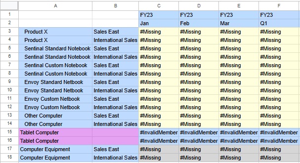

행 또는 열에 여러 멤버가 있고 해당 행 또는 열의 멤버 셀에 멤버 입력하는 것을 잊은 경우 Smart View의 변동 양식에 #InvalidMember가 표시됩니다. 다음 예에서는 행에 두 개의 차원이 있습니다. 행 14 뒤에 2개 행을 추가했습니다. 열 A, 행 15 및 16에 제품 차원의 멤버가 올바르게 입력되었습니다. 하지만 B 열의 동일한 행에는 항목을 입력하지 않았습니다. 해당 셀에 엔티티 차원의 멤버 이름이 누락되었습니다. 이는 새로고침을 수행한 후에 나타난 결과입니다.
Figure 8-4 열 B, 행 15 및 16에 멤버 이름이 누락된 변동 양식
이 이슈를 정정하려면 올바른 멤버인 "Sales East" 및 "International Sales"를 열 B, 행 15 및 16에 추가한 후 새로고침을 수행합니다.

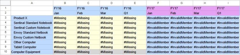

양식 정의를 초과하는 멤버를 입력하는 경우 Smart View의 변동 양식에 #Invalidmember가 표시됩니다.
예를 들어 양식에서 연도 차원이 FY16으로 제한되어 있다고 가정해 보겠습니다. 하지만 애플리케이션 아웃라인의 차원에는 FY17, FY18, FY19 등 더 많은 여러 멤버가 포함되어 있습니다.
변동 양식을 디자인할 때 서비스 관리자가 연도 차원에 대해 "양식 정의를 초과하는 변동" 옵션을 선택하면 FY17과 같은 양식 정의를 초과하는 멤버를 추가할 수 있습니다. "양식 정의를 초과하는 변동" 옵션이 선택되지 않은 경우 양식 정의를 초과하는 멤버를 추가하면 멤버가 아웃라인에 있어도 멤버가 부적합하게 됩니다.
다음 사례에서는 열의 연도 차원에 대해 "양식 정의를 초과하는 변동" 옵션이 선택되지 않았습니다. 4개 열을 추가하고, 첫번째 행에 FY17을 입력하고, 두번째 행에 Jan, Feb, Mar 및 Q1을 입력한 다음, 새로고침합니다. 아래에서 열 F ~ I에는 이제 부적합한 멤버가 포함되어 있습니다.
Figure 8-5 "양식 정의를 초과하는 변동"이 선택되지 않았고 멤버는 양식 정의를 초과함
이를 해결하려면 서비스 관리자가 연도 차원에 대해 양식 정의를 초과하는 변동 옵션을 선택해야 합니다. 양식에 대해 이 옵션이 선택되면 양식 정의를 초과하는 멤버를 입력하고, 새로고침을 수행하고, 변동 양식에서 멤버를 유지할 수 있습니다.
