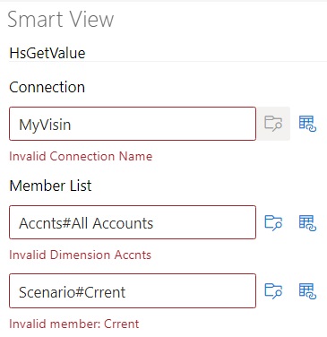

  11. 검증을 누르고 모든 오류를 정정합니다.
    오류는 함수 빌더 패널의 문제 영역 옆에 표시됩니다.
    표시될 수 있는 몇 가지 오류는 다음과 같습니다.
    • 연결이 오프라인이거나 부적합합니다.
    • 선택이 부적합합니다.
    • 멤버 이름이 부적합하거나 선택된 별칭과 일치하지 않습니다.
    • 차원 이름이 부적합하거나 선택된 별칭과 일치하지 않습니다.
    • 불완전한 Dimension#Member 조합
    • 따옴표가 누락되었거나 기타 사소한 구문 오류가 발생한 경우의 일반 "오류"
    예를 들어 함수 빌더 검증 오류에서는 부적합한 연결 이름, 한 인수의 부적합한 차원 이름, 다른 인수의 부적합한 멤버 이름이 발생한 원인이 된 간단한 맞춤법 오류를 보여줍니다.
    그림 14-5 함수 빌더 검증 오류
    연결 이름, 차원 이름, 멤버 이름의 맞춤법 오류로 인해 이슈가 발생했음을 나타내는 인라인 메시지가 생성되었습니다.

    검증은 텍스트 상자에 수동으로 입력된 차원#멤버 조합에서만 작동하며 멤버 선택기 대화상자를 사용하여 추가된 차원#멤버에는 적용되지 않습니다. 모든 차원#멤버 조합이 멤버 선택기를 사용하여 입력된 경우 이러한 조합에 대한 검증 메시지가 표시되지 않습니다. 연결 이름의 맞춤법이 잘못된 경우에는 연결 이름에 대한 오류가 표시될 수 있습니다.
    • 연결 이름이 올바르며 모든 다른 차원#멤버 조합이 멤버 선택기 대화상자를 사용하여 추가된 경우 "검증 성공" 메시지가 표시되지 않습니다.
    • 연결 이름이 올바르며 하나 이상의 차원#멤버 조합이 올바르게 수동으로 입력된 경우 "검증 성공" 메시지가 표시됩니다.
  12. 오류를 해결하고 검증을 다시 누릅니다.
    함수가 올바르게 검증되면 검증 성공 메시지가 표시됩니다.
