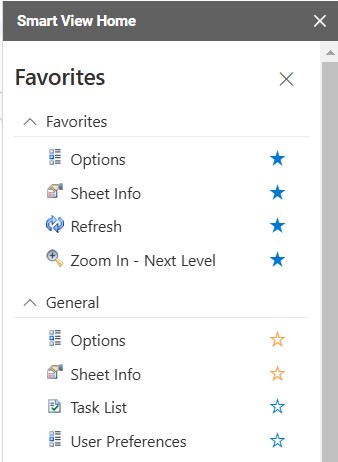

    즐겨찾기 작업이 추가되고 나머지 작업이 서로 다른 제목으로 분류된 즐겨찾기 패널
