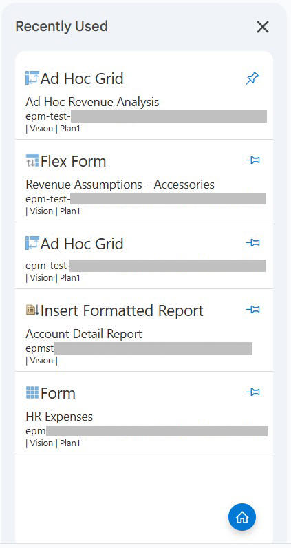

    최근에 사용됨 패널이 Smart View 홈 패널 대신 열립니다. 아티팩트 유형, 아티팩트 이름, 아티팩트가 속한 서버, 애플리케이션 및 큐브가 표시됩니다.
    예를 들어 아래 이미지에서 첫번째 항목은 아티팩트 유형이 임시 그리드로 표시되고 그 뒤에 아티팩트 이름인 임시 수익 분석이 표시됩니다. 이름 아래에는 데이터 소스의 서버 URL, 애플리케이션 Vision 및 임시 그리드가 속한 큐브 Plan1이 표시됩니다.

    임시 그리드, 변동 양식, 보고서, 양식 등 최근 사용된 아티팩트 목록이 표시된 최근에 사용됨 패널입니다.
  3. 선택사항: 아티팩트가 목록 맨위에 표시되고 설정된 한도를 초과해도 제거되지 않도록 아티팩트를 고정할 수 있습니다. 위 이미지에서 임시 수익 분석 그리드가 목록 맨위에 표시되도록 고정되었습니다.
