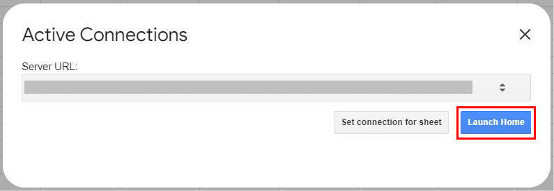

    활성 연결 대화상자 및 홈 실행 버튼 표시.
  4. 애플리케이션 필드와 큐브 필드에서 연결하려는 필수 애플리케이션 및 큐브를 선택합니다.
  5. 홈 실행을 누릅니다.

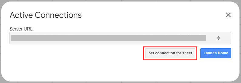

    [서버 URL] 필드, [애플리케이션] 필드 및 [시트에 대한 연결 설정] 버튼이 있는 [활성 연결] 대화상자를 표시합니다.

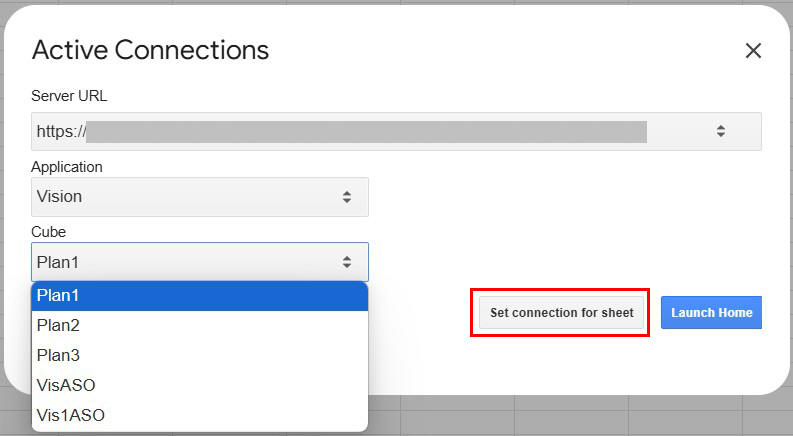

  4. 선택사항: 양식에 대한 활성 연결을 설정하는 경우 연결하려는 애플리케이션 이름이 애플리케이션 필드에 표시됩니다. 애플리케이션 필드에서 필수 애플리케이션을 선택할 수 있습니다.
  5. 선택사항: 임시 그리드에 대한 활성 연결을 설정하는 경우 연결하려는 애플리케이션 이름과 큐브 이름이 각각 애플리케이션 필드와 큐브 필드에 표시됩니다. 애플리케이션 필드와 큐브 필드에서 연결할 필수 애플리케이션 및 큐브를 선택할 수 있습니다.
    [활성 연결] 대화상자에서 확장된 [애플리케이션] 필드 및 [큐브] 목록을 표시합니다.
  6. 시트에 대한 연결 설정을 누릅니다.
    "다른 연결과 연계된 그리드에 새 연결을 적용했습니다. 계속하시겠습니까?"라는 메시지가 표시됩니다.
    메시지에서 예를 누릅니다. 이제 시트는 선택된 활성 연결에 연결됩니다.
