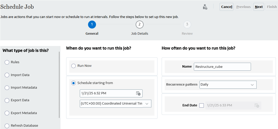

  3. 큐브 재구조화 작업을 바로 스케줄링하고 실행합니다. 나중에 시작하도록 작업을 스케줄링할 수도 있습니다.
    1. a. 작업 스케줄링을 누릅니다.
      재구조화 작업 스케줄링 세부정보
    2. 어떤 작업 유형입니까?에서 큐브 재구조화를 선택합니다.
    3. 지금 실행을 선택하여 즉시 재구조화를 시작합니다. 다음, 완료 순으로 누릅니다. 나중에 시작하도록 작업을 스케줄링할 수도 있습니다.
