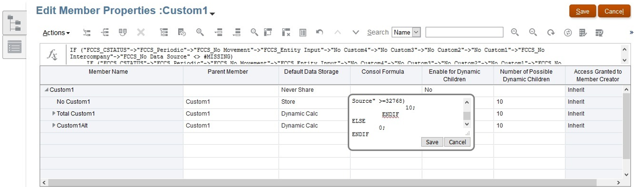

  3. 차원 을 눌러 간소화된 차원 편집기를 엽니다.
  4. 작업할 차원의 이름을 누릅니다.
  5. 모든 레벨 확대(모든 레벨 확대)를 누릅니다.
  6. 통합 공식 열에서 편집하거나 제거할 공식을 찾습니다.
    통합 공식 편집 화면
    화면을 간소화하도록 열 머리글을 마우스 오른쪽 버튼으로 누르고 일부 열을 선택취소하면 현재 뷰의 열을 제거할 수 있습니다.
  7. 필요에 따라 공식을 편집하거나 삭제한 후 저장을 눌러 변경사항을 유지합니다.
