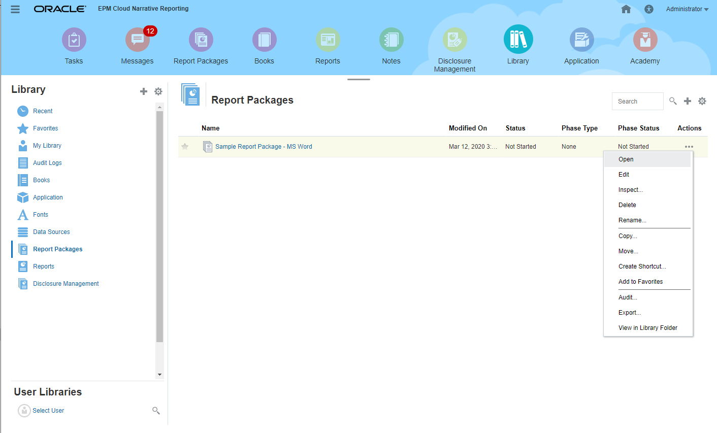

  2. 접근 권한을 지정하려는 보고서 패키지를 강조 표시합니다.
  3. 작업에서 검사를 선택합니다.
    작업 메뉴에서 접근 권한을 지정하려는 아티팩트의 검사를 선택합니다.

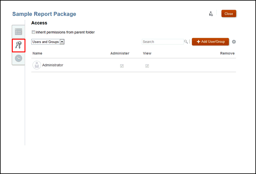

  4. 접근 탭을 선택합니다.
    접근 탭을 선택합니다.

  6. 접근 접근 아이콘에서 직접 또는 상속된 권한을 보고서 패키지에 지정합니다.
    1. 선택사항: 각 사용자 또는 그룹에 직접 권한을 지정하려면 적합한 열에 있는 체크박스를 누르거나 사용자 또는 그룹 작업 작업 아이콘에서 권한 부여를 선택합니다.
      • 관리자를 선택하여 사용자 또는 그룹이 모든 아티팩트를 편집하고 삭제하며 임포트 또는 익스포트할 수 있습니다.
      • 보기를 선택하여 사용자 또는 그룹이 보고서 패키지의 전부 또는 일부를 볼 수 있습니다. 사용자는 보고서 패키지를 수정할 수 없습니다.
      • 제거를 선택해 목록에서 선택한 사용자 또는 그룹을 삭제합니다. 이름을 강조 표시하고 X를 눌러 이름 및 연계된 모든 권한을 즉시 제거합니다.
      주:
      최초 관리자를 제거하려면 최초 관리자를 제거할 수 있는 다른 사용자에게 관리자 권한을 지정해야 합니다.
    2. 선택사항: 상속된 권한을 적용하려면 상위 폴더에서 권한 상속을 선택하여 아티팩트에 상위 레벨 권한을 적용합니다.
      보고서 패키지의 상속이 기본적으로 해제되므로 보고서 개발 중에 사용자에게 보고서 패키지에 접근하기 적합한 권한이 부여됩니다.
      상속된 권한은 다음과 같은 접근을 제공합니다.
    • 보기가 상속되면 시작되지 않음 상태를 포함하여 현재 상태에서 보고서 패키지를 볼 수 있습니다. 또한 이러한 사용자는 보고서 패키지에 보고서 패키지 뷰어로 표시됩니다.
    • 관리자가 상속되면 시작되지 않음 상태를 포함하여 현재 상태에서 보고서 패키지를 보고 관리하며 편집할 수 있습니다. 또한 이러한 사용자는 보고서 패키지에 보고서 패키지 소유자로 표시됩니다.
    아이콘 상속 아이콘은 상속된 권한을 나타냅니다. 상속된 권한 위에 커서를 두면 원래 아티팩트의 전체 경로가 표시됩니다.
