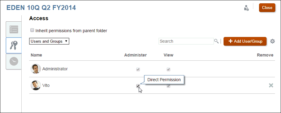

보고서 패키지, 폴더 및 제3자 콘텐츠에서 권한을 직접 지정하거나 상위 폴더의 상속으로 지정할 수 있습니다.
  • 직접 권한은 지정된 사용자 및 그룹에 단일 아티팩트를 위한 접근 권한을 지정하는 데 사용됩니다. 연계된 검사 대화 상자의 접근 탭 접근 아이콘에서 체크박스를 눌러 선택된 사용자 또는 그룹에 대한 해당 권한을 추가하거나 제거합니다. 선택된 권한 위에 커서를 두면 "직접 권한"으로 식별됩니다.
    선택된 권한 위에 커서를 두면 직접 권한으로 식별됩니다.

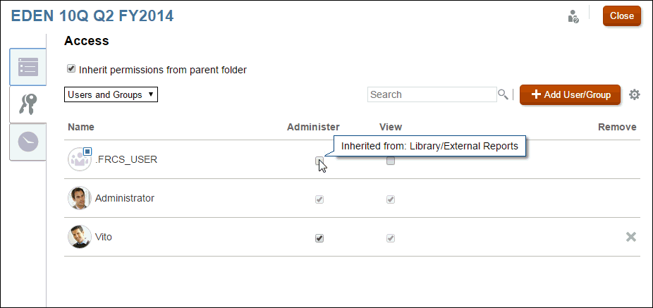

  • 상속된 권한은 각 아티팩트에 개별 사용자 권한을 설정하지 않도록 모든 하위의 상위 레벨 아티팩트에 부여되는 권한을 지정하는 데 사용됩니다. 상위에 지정된 권한은 해당 상위의 모든 하위 아티팩트에 적용됩니다. 모든 사람이 보지 못해야 하는 기밀 데이터를 소유한 경우와 같이 특정 사용자 또는 그룹에 대한 권한을 취소하여 상속된 권한을 조정할 수 있습니다.
    선택된 권한 위에 커서를 두면 권한 위치에 대한 경로가 표시됩니다.
폴더 레벨에서 관리 권한과 보기 권한을 모두 지정할 수 있으며, 폴더의 객체는 상위 폴더에서 권한 상속이 설정된 경우 해당 권한을 상속합니다.
기본적으로 폴더 및 제3자 아티팩트에 대한 상속을 사용합니다. 보고서 패키지 및 보고서의 상속이 기본적으로 해제되므로 보고서 개발 중에 사용자에게 보고서 패키지 및 보고서에 접근하기 적합한 권한이 부여됩니다.
상속 아이콘 상속 아이콘이 상속된 권한을 가진 사용자 옆에 표시됩니다. 권한 위에 커서를 두면 권한 위치에 대한 경로가 표시됩니다.
접근 탭에서 상속된 기본 권한을 추가하거나 제거하면 새 아이콘 상속 제거 아이콘이 수정된 권한 옆에 표시되어 변경된 것을 나타냅니다. 필요한 경우 다시 눌러 처음 상속된 권한으로 되돌립니다.
