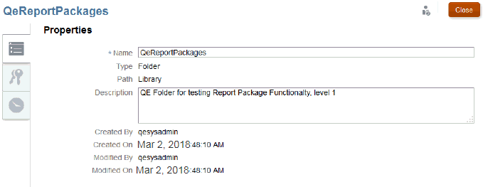

폴더 및 아티팩트 검사
검사 대화 상자에는 속성, 접근 및 기록 탭이 있습니다.
  • 속성 - 폴더 및 아티팩트에 대한 속성을 유지하고 기타 세부정보를 봅니다.
  • 접근 - 보안을 관리하고 상위 폴더에서 권한을 활성화하고 이 폴더 또는 아티팩트에 지정할 사용자 및 그룹을 검색하며 관리, 쓰기 및 보기 접근 권한을 제공합니다. 또한 폴더 및 아티팩트에 대한 사용자 접근 권한을 제거할 수도 있습니다.
  • 기록 - 아티팩트와 폴더의 기록을 검토합니다.
그림 15-6 샘플 검사 대화 상자
검사 대화 상자.

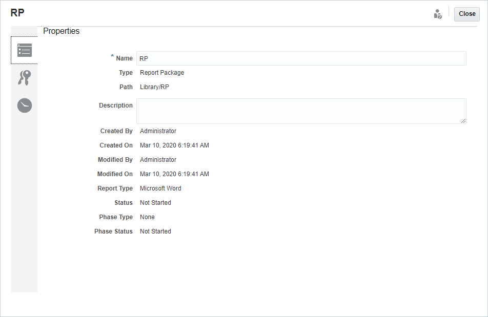

속성 속성 탭에서 사용자가 생성한 개인 폴더의 이름과 설명을 편집할 수 있습니다. 또한 폴더 또는 아티팩트와 관련된 속성을 볼 수도 있습니다.
폴더 또는 아티팩트에 대한 접근 권한을 지정하거나 보고 폴더 또는 아티팩트에 대한 보안을 관리하려면 접근 권한 탭 접근 탭을 사용합니다. 접근 탭은 권한이 부여된 폴더 및 아티팩트에만 사용할 수 있습니다. 접근 탭에 대한 자세한 내용은 접근 권한 부여를 참조하십시오.
기록 기록 탭에서 폴더 또는 아티팩트에 대한 기록을 볼 수 있습니다. 네비게이션 또는 콘텐츠 창에서 폴더에 대한 검사를 선택한 경우 기록 탭은 폴더 결과를 표시합니다. 관리자만 폴더에 있는 모든 아티팩트에 대한 기록을 볼 수 있습니다.
