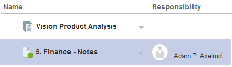

작성자 단계를 시작하면 보고서 계층 패널이 다음과 같이 변경됩니다.
  • 권한 열에 Doclet 작성자 이름이 채워집니다. Doclet이 워크플로우를 따라 이동할 때 권한 열은 현재 Doclet을 책임지고 있는 사용자를 반영하며 계속 업데이트됩니다. 예를 들어, Doclet 작성자가 승인을 위해 Doclet을 제출하면 권한 열이 승인자로 업데이트됩니다. 이를 통해 현재 누가 Doclet을 책임지고 있는지 알 수 있습니다.
  • Doclet 상태 아이콘이 각 Doclet에 표시됩니다.
