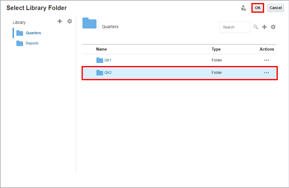

공유 폴더 위치 변경 보고서 패키지 소유자는 수동으로 Doclet 내 링크를 관련 보고서로 업데이트하는 대신, 간단히 공유 폴더 위치를 변경하여 경영 보고서 Doclet의 링크를 모두 신속하게 업데이트할 수 있습니다. 예를 들어, 보고서 패키지 소유자가 경영 보고서 Doclet 링크를 모두 새 위치로 업데이트하기를 원할 수도 있습니다.
업데이트 전: Library/Reports/Quarters/Qtr1
업데이트 후: Library/Reports/Quarters/Qtr2
주:
경영 보고서 Doclet 링크가 모두 Qtr1에서 Qtr2로 업데이트됩니다. 다른 라이브러리 위치에 링크된 경영 보고서 Doclet은 수정되지 않습니다.

공유 폴더 위치 설정을 추가하거나 제거하거나 변경하려면 다음 단계를 수행합니다.
보고서 패키지 편집 대화 상자에서 옵션 정의를 선택하고 공유 폴더 옵션을 설정합니다.
확인을 누릅니다.

링크를 업데이트하려면 링크된 MR Doclet 또는 링크된 MR 참조 Doclet에서 새로고침을 수행해야 합니다. 모든 보고서는 새 공유 위치를 참조합니다.
