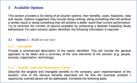

Doclet 간 번호 지정이 유지되는 보고서 패키지의 제목에 번호 지정 스키마를 적용하려면, Microsoft Word의 다중 레벨 목록 템플리트 및 기본 제공 제목 스타일(제목 1, 제목 2 등)을 사용합니다. 예를 들어, 최상위 레벨 제목(제목 1)에 1, 2, 3 번호가 지정되고 두 번째 레벨 제목(제목 2)에 1.1, 1.2, 1.3 번호가 지정되도록 제목 번호를 지정할 수 있습니다. 자세한 내용은 다중 레벨 목록을 사용한 제목 번호 지정에 대한 Microsoft Word 도움말을 참조하십시오. 그림 5-2에서는 번호 지정 제목에 대해 제목 1, 제목 2 및 제목 3 스타일을 사용하는 예를 보여줍니다.
그림 5-2 번호 지정 제목 예
Narrative Reporting에서 스타일 샘플 문서에 다중 레벨 목록 번호 지정 제목 스타일을 추가합니다. 그러면 해당 제목 스타일을 사용하는 모든 Word Doclet이 적절한 번호 지정 스키마를 유지합니다. 예를 들어, 그림 5-3에서는 제목 1, 제목 2 및 제목 3에 다중 레벨 목록 번호 지정을 사용한 스타일 샘플 문서를 보여줍니다. Doclet 작성자가 Word Doclet에서 이러한 제목 스타일을 사용한 후 해당 Doclet을 보고서 패키지에 병합할 경우, Doclet 사이에 번호 지정 스키마가 유지됩니다.
그림 5-3 다중 레벨 제목 번호 지정을 사용한 스타일 샘플 문서

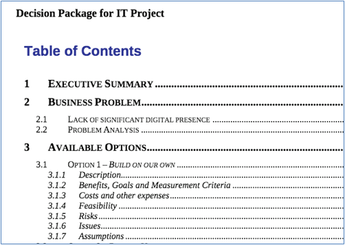

또한 제목 번호 지정이 보고서 패키지 자동 목차에 포함됩니다. 자동 목차 작업을 참조하십시오.
