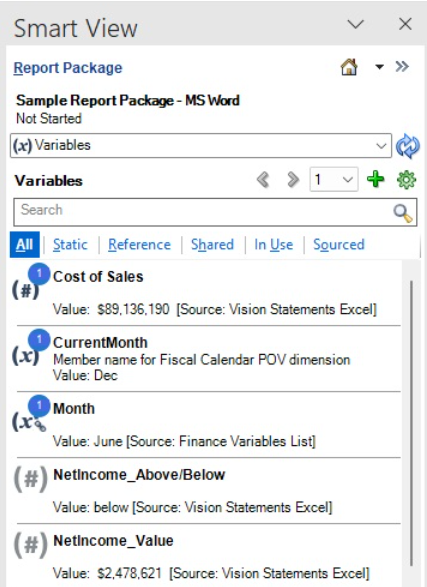

변수는 웹에서 Narrative Reporting을 사용하거나 Oracle Smart View for Office용 Narrative Reporting 확장 기능을 사용하여 생성할 수 있습니다. 참조 변수 값을 정의하려면 Smart View가 필요합니다. 변수에 대한 문자 제한은 다음과 같습니다.
  • 정적 변수의 최대 크기는 125자입니다.
  • 소스가 Microsoft Excel인 참조 변수 값의 최대 크기는 255자입니다.
  • 소스가 Microsoft Word인 참조 변수 값의 최대 크기는 2,000자입니다. 단, 문자 수가 255자를 초과하는 경우 Microsoft Word의 참조 변수를 Microsoft Excel에 삽입할 수 없습니다.
변수가 생성된 후에는 Smart View의 변수 옵션을 사용하여 Doclet의 머리글, 테이블, 셀 또는 단락 및 Microsoft Office Excel Doclet 셀에 변수를 삽입합니다.
Smart View의 변수 옵션을 사용하여 정적 및 참조 변수에 변수를 추가할 수 있습니다.

사용가능한 변수의 유형 3가지:
  • 정적 변수는 일자 레이블이나 세트 값처럼 사용자가 정의한 정적 입력을 사용하며, 보고서 패키지 전체에서 사용될 수 있습니다. 해당 정적 변수는 간편하게 업데이트할 수 있으며 변수 값의 모든 Doclet 인스턴스에서 변경사항을 반영합니다. 정적 변수를 통해 문서 콘텐츠 간의 공통 일자, 숫자 및 텍스트를 중앙에서 유지 관리할 수 있습니다.
  • 참조 변수는 보고서 패키지 내 다른 Doclet이나 참조 파일을 소스로 참조하고 Word 단락의 텍스트나 Excel 셀 값 등 변수에 대한 값을 선택하여 생성됩니다. 이후에 소스 문서가 업데이트되면 보고서 패키지에 있는 삽입된 변수의 인스턴스에서 해당 변경사항이 자동으로 업데이트됩니다. 참조 변수를 사용하여 Excel 셀 값을 Word 단락에 삽입하거나, 데이터 정확성을 높이기 위해 Excel 공식을 생성하여 교차 계산 규칙을 구현하거나, "증가" 또는 "감소" 같은 보고서 서술에 대한 지시어를 생성할 수 있습니다.

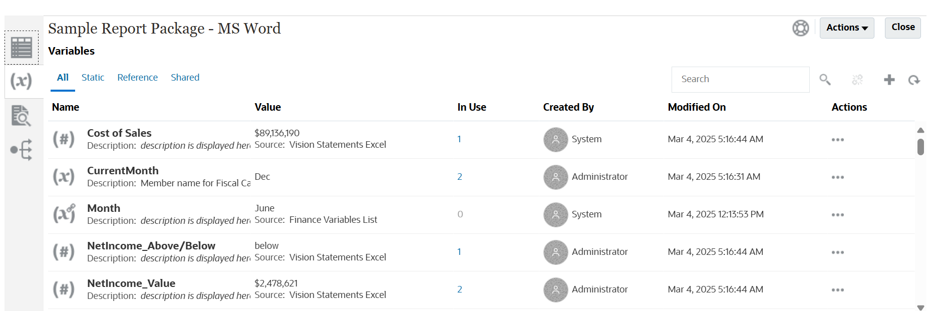

모든 변수 목록은 보고서 센터의 변수 탭 변수 탭 아이콘에서 사용할 수 있으며 선택된 변수의 사용 및 기록에 대한 세부정보를 제공합니다.
샘플 보고서 패키지
  • 이름 아래에 변수의 이름 및 설명이 표시되며 변수 유형은 아이콘으로 식별됩니다.
    • 정적 변수 정적 변수 아이콘
    • 참조 변수 참조 변수 아이콘
    • 공유 변수 공유 변수 아이콘
  • 값 아래에 변수 값이 표시되며 참조 변수에 대한 소스도 나열됩니다.
  • 사용 중 열에는 변수가 사용되고 있는 횟수가 표시됩니다. 각 사용의 위치를 표시하려면 사용 횟수를 누릅니다.
