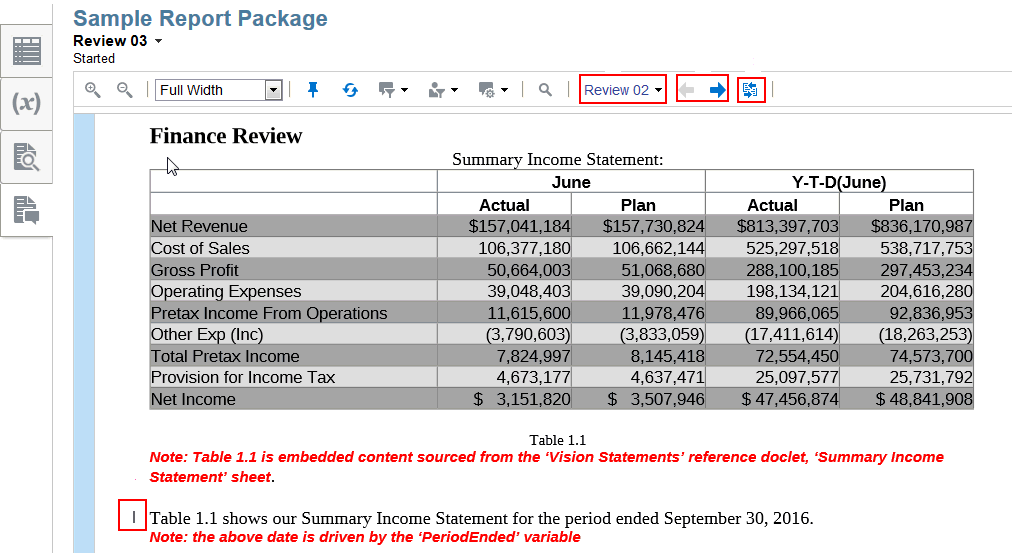

보고서의 여러 검토 주기를 변경하여 변경된 위치를 알 수 있습니다. 변경된 위치를 나타내기 위해 변경 표시기가 보고서에 표시됩니다. 따라서 2차 검토 시 변경된 보고서 콘텐츠에만 집중할 수 있습니다. 보고서에 대한 상세 변경사항을 보려면 Oracle Smart View for Office의 MS Word를 사용하십시오. 검토 비교 시 집중할 영역에 대해서는 그림 2-3을 참조하십시오. Smart View에서 비교가 수행되는 방법을 보려면, 검토 인스턴스 비교를 참조하십시오.

다음은 프로세스의 한 예입니다. 사용자에게 검토 주기 1, 2, 3에 대한 보고서 검토자 역할이 지정되었으며, 검토 주기 2에서 3 사이에 변경된 사항을 비교하고자 합니다. 기본 설정에 따라 이전 검토를 현재 검토와 비교합니다. 5개의 검토 주기가 있고 주기 1, 2, 5만 검토하도록 지정된 경우 기본적으로 검토 주기 2를 검토 주기 5와 비교합니다.
그림 2-3 검토 비교 - 샘플 UI
표 2-1 그림에 대한 콜아웃
콜아웃 | 설명 |
Smart View의 상세 비교 |
다음 또는 이전 변경사항 |
검토 인스턴스 |
변경사항 표시기 막대 |

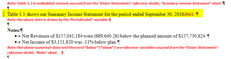

보고서의 상세 비교가 필요한 경우, Smart View를 사용하여 MS Word 내에 비교 문서를 생성할 수 있습니다. 툴바 영역에서 위 그림과 같은 을 사용하여 상세 비교 문서를 다운로드합니다. Smart View를 사용한 실제 변경사항이 표시된 상세 비교 문서의 예는 아래 그림의 강조 표시된 영역을 참조하십시오. 그림에 표시된 것처럼 연도가 2016에서 2015로 변경되었습니다.
검토를 비교하려면
검토 주기 드롭다운 메뉴에서 다른 검토 주기를 선택할 수 있습니다. 기본값이 현재 번역을 이전 번역과 비교하는 것이므로 비교할 이전 검토를 선택할 수 있는 옵션이 있습니다.
또는
을 선택하여 이전 또는 다음 변경사항으로 이동합니다.
