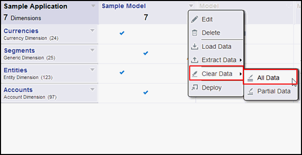

모델에서 모든 데이터를 지우려면:
  1. 모델 드롭다운 메뉴에서 데이터 지우기를 선택한 다음 모든 데이터를 선택합니다.
    모든 데이터 지우기 메뉴 옵션

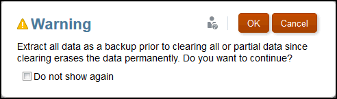

    데이터 지우기는 실행을 취소할 수 없으므로 추출을 수행하기 전에 예방책으로 경고 메시지가 나타납니다.
    계속하기 전에 데이터를 백업하라는 메시지를 표시하는 경고 메시지
  2. 백업을 위해 이미 모든 데이터를 추출한 경우 경고에 대해 확인을 누릅니다. 데이터가 지워졌다는 확인 메시지가 표시됩니다.

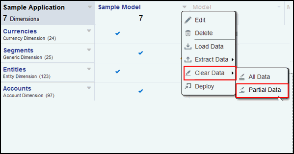

모델에서 부분 데이터를 지우려면:
  1. 모델 드롭다운 메뉴에서 데이터 지우기를 선택한 다음 부분 데이터를 선택합니다.
    부분 데이터 지우기 메뉴 옵션

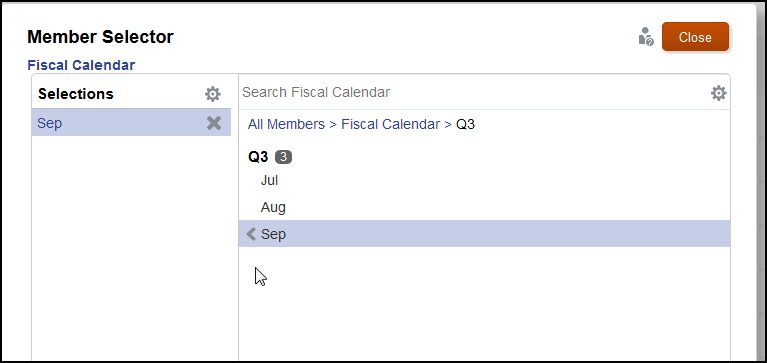

  2. 드롭다운에서 차원을 선택한 다음 멤버 선택기 아이콘을 선택합니다.
    원하는 멤버를 선택하고 닫기를 누른 다음 확인을 누릅니다.
    회계 달력 차원 내에서 9월 선택을 보여주는 멤버 선택기
  3. 부분 데이터를 지우기 전에 데이터를 추출하라는 경고 메시지가 나타납니다.
    백업을 위해 이미 데이터를 추출한 경우 경고 메시지에 대해 확인을 누릅니다. 데이터가 지워졌다는 확인 메시지가 표시됩니다.
