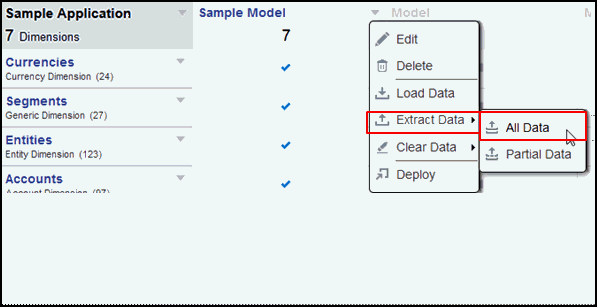

  1. 모델 드롭다운 메뉴에서 데이터 추출을 선택한 다음 모든 데이터를 선택합니다.
    모든 데이터 추출 메뉴 옵션

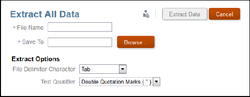

  2. 대상 파일 이름을 식별합니다. 파일은 ZIP 파일이 되므로 .zip 확장명이 자동으로 추가됩니다.
    모든 데이터 추출 대화 상자
  3. 라이브러리에서 데이터를 추출할 위치를 선택합니다.
  4. 추출 옵션을 결정합니다.
    • 파일 구분자 문자(탭, 공백, 쉼표, 콜론, 세미콜론)
    • 텍스트 구분자: 큰 따옴표 또는 작은 따옴표
  5. 데이터 추출을 누릅니다. 확인 메시지는 데이터를 추출하는 백그라운드 프로세스가 시작되었고 데이터는 라이브러리에 지정한 위치로 저장될 것임을 표시합니다.

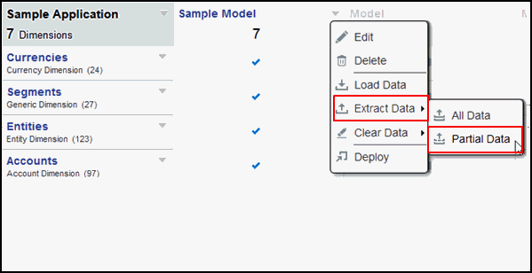

  1. 모델 드롭다운 메뉴에서 데이터 추출을 선택한 다음 부분 데이터를 선택합니다.
    부분 데이터 추출 메뉴 옵션

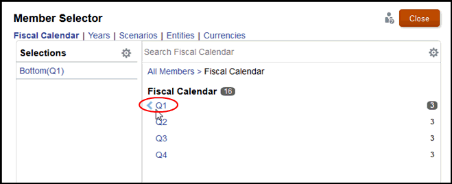

  3. 멤버 선택기를 눌러 멤버를 선택하고 다음 레벨로 드릴다운할 수 있습니다.
    부분 데이터 추출 대화 상자의 멤버 선택기 아이콘
  4. 화살표 아이콘을 눌러 선택 항목에 멤버를 추가합니다.
    멤버 선택기에 표시된 회계 달력의 1분기
    Q1 같이 멤버가 상위인 경우 최하위 함수가 선택 목록에 자동으로 추가됩니다. 이 함수는 선택한 멤버 아래 계층에서 가장 낮은 레벨의 멤버를 모두 반환합니다.

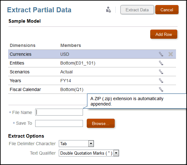

  5. 이러한 단계를 반복하여 부분 데이터 추출을 정의하는 나머지 차원과 멤버를 선택합니다.
    차원/멤버 선택으로 채워진 부분 데이터 추출 대화 상자
  6. 대상 파일 이름을 식별합니다. 파일은 ZIP 파일이 되므로 .zip 확장명이 자동으로 추가됩니다.
  7. 라이브러리에서 데이터를 추출할 위치를 선택합니다.
  8. 추출 옵션을 결정합니다.
  9. 데이터 추출을 누릅니다. 확인 메시지는 데이터를 추출하는 백그라운드 프로세스가 시작되었고 데이터는 라이브러리에 지정한 위치로 저장될 것임을 표시합니다.

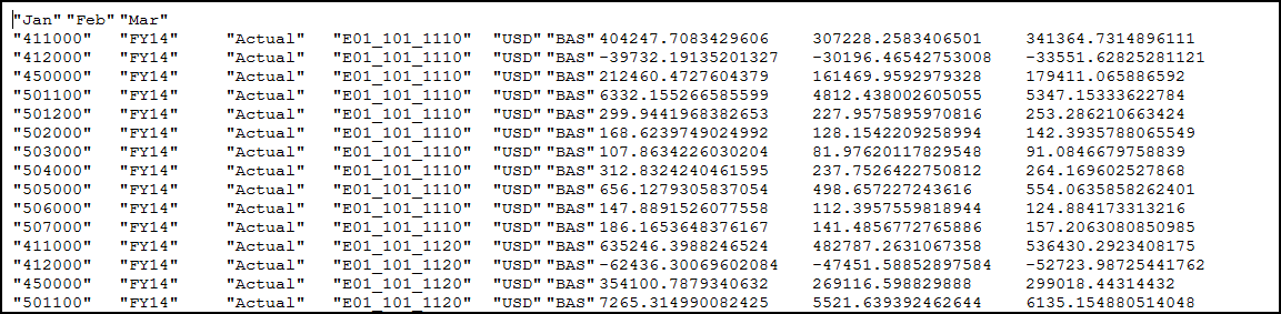

    추출된 데이터 파일의 예가 다음과 같이 표시됩니다.
    추출된 데이터 파일의 예
