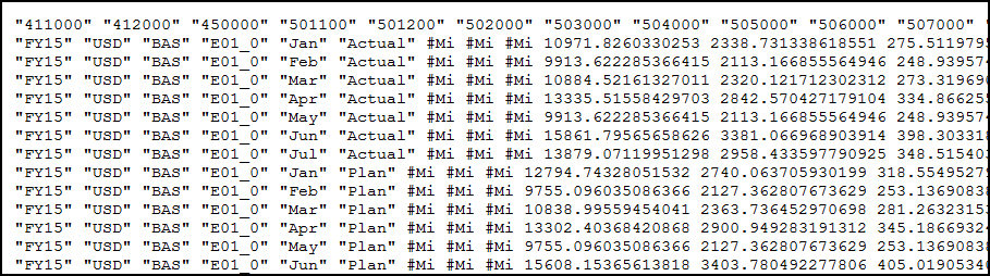

다음은 data.export.txt 로드 파일이 Narrative Reporting의 일부인 샘플 애플리케이션을 보여줍니다. 이 예는 텍스트 편집기로 워드패드를 사용하며 파일 자체에 있는 모든 값을 보여주지 않습니다.
실제 데이터 값이 차원 교차를 식별한 후에 나타나고, #Mi이 알 수 없는 값을 식별하며 멤버 이름은 큰 따옴표로 묶입니다.
데이터 로드 파일 예
이 예의 차원은 로드 파일 자체에 나타나지 않습니다. 예:
  • 연도는 FY15
  • 통화는 USD
  • 엔티티는 E01_0
  • 시나리오는 실제 또는 계획
