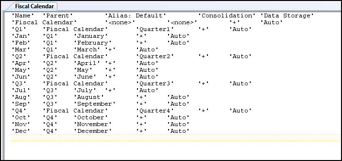

다음 샘플 로드 파일은 샘플 애플리케이션의 회계 달력 차원에 대한 멤버와 속성을 보여줍니다.
그림 6-1 샘플 로드 파일 형식
회계 달력을 보여주는 샘플 로드 파일 형식.
