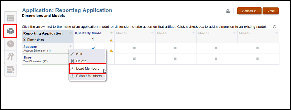

  3. 애플리케이션을 열고 차원 및 모델 탭으로 이동합니다.
  4. 외부 데이터 소스에서 멤버를 추가하려는 차원의 경우 차원 이름 옆의 오른쪽 화살표 선택한 다음 멤버 로드를 선택합니다.

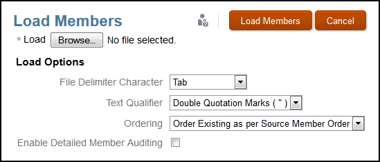

    멤버 로드 대화 상자에서 로드 파일의 위치로 이동하고 파일 구분 문자, 텍스트 구분자 및 로드할 때의 순서 등의 로드 옵션을 선택합니다. 감사 로그를 생성할 때 로드의 모든 세부정보를 볼 수 있도록 세부 멤버 감사 활성화를 선택할 수도 있습니다.
  5. 멤버 로드 대화 상자에서 찾아보기를 눌러 로컬 파일 시스템에서 선택한 차원에 대해 형식이 지정된 CSV 또는 TXT 로드 파일을 탐색합니다.
    미리 형식을 지정한 파일이 선택되면 찾아보기 버튼이 업데이트로 변경됩니다. 업데이트를 선택하여 다른 파일을 선택합니다.
    로드 파일을 찾은 다음 로드 옵션을 선택합니다.
  6. 미리 형식이 지정된 파일에서 사용하는 파일 구분자 문자를 선택하여 개별 필드를 식별합니다.
    • 탭
    • 공백
    • 쉼표
    • 콜론(:)
    • 세미콜론(;)
    주:
    열에 있는 값에 .csv 파일의 쉼표 같이 구분자로 사용된 동일한 문자가 포함된 경우 값을 지정된 텍스트 구분자(대개 큰 따옴표)로 묶어야 합니다.
  7. 다음 문자 중 하나를 사용하여 미리 형식이 지정된 파일에서 텍스트를 묶는 데 사용할 텍스트 식별자를 선택합니다(예: "Product", "California" 또는 "Bicycle Parts").
    • 큰따옴표(" ")
    • 작은 따옴표(‘)
    주:
    멤버 이름에 아포스트로피를 사용하는 경우(예: Members Equity) 텍스트 식별자로 큰 따옴표를 사용하십시오(예: "Members Equity").
  8. 선택된 차원에 대한 멤버 로드를 관리하기 위한 순서를 선택합니다.
    • 출처 멤버 정렬에 따라 기존 항목 정렬 - 기본 순서입니다. 공유 멤버를 포함하는 플랫 파일에서 멤버를 로드할 때 기본 순서 옵션 "소스 멤버 정렬에 따라 기존 항목 정렬"을 사용합니다(예: 샘플 애플리케이션의 엔티티 차원). 중요: 다른 정렬 옵션은 임포트하는 동안 관련 기본 멤버 앞에 공유 멤버가 추가될 때 로드 오류를 초래할 수 있습니다.
    • 기존 범주의 아래쪽에 병합 - 기존 멤버 다음에 새 멤버를 추가합니다.
    • 기존 범주의 위쪽에 병합 - 기존 멤버 위에 새 멤버를 추가합니다.
    • 임포트 후 오름차순 정렬 - 로드가 완료되면 차원의 전체 목록을 오름차순으로 정렬합니다.
    • 임포트 후 내림차순 정렬 - 로드가 완료되면 차원의 전체 목록을 내림차순으로 정렬합니다.
  9. 선택 사항: 세부 멤버 감사 활성화를 선택하여 로드의 세부정보를 추적합니다. 이 옵션이 선택된 경우 로드가 완료된 후 감사 추출을 수행하여 라이브러리에 있는 감사 로그 폴더에서 선택된 차원에 대한 세부정보를 볼 수 있습니다.
    주의:
    "세부 멤버 감사"를 활성화하면 로드 성능에 큰 영향을 미칠 수 있습니다.

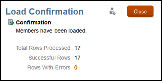

  10. 멤버 로드를 눌러 작업을 시작합니다. 로드 확인 대화 상자에 임포트가 진행 중임이 표시됩니다. 로드가 완료되면 성공 메시지가 표시됩니다. 로드하는 동안 발생한 오류는 대화 상자 하단에 표시됩니다.
    로드가 완료되었다는 확인 메시지가 나타납니다.

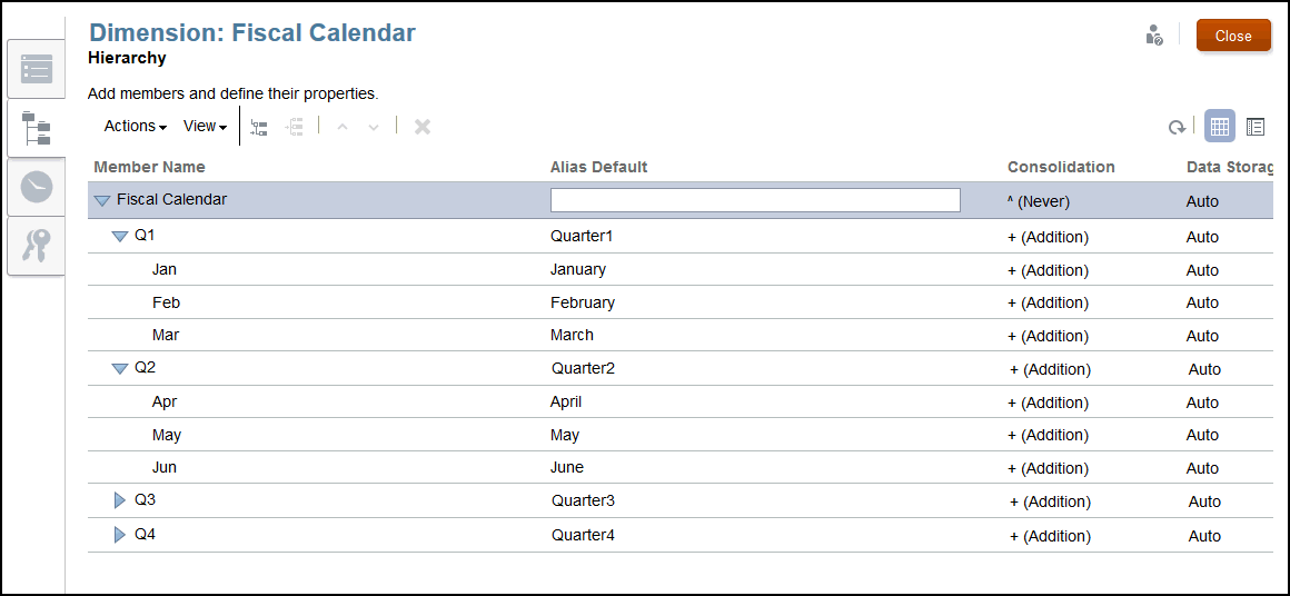

  11. 애플리케이션으로 이동하고 차원 계층 탭에서 선택된 차원에 대한 계층을 봅니다.
    로드된 계층이 표시됩니다.
