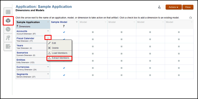

  1. 홈 페이지에서 애플리케이션을 연 다음 차원 및 모델 탭을 엽니다.
  2. 멤버를 외부 데이터 소스로 추출하려는 차원의 경우 차원 이름 옆의 드롭다운을 선택한 다음 멤버 추출을 선택합니다.
    차원을 선택한 다음 드롭다운에서 멤버 추출을 선택합니다.

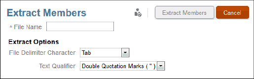

  3. 멤버 추출 대화 상자에서 추출 파일 이름을 입력합니다.
    멤버 추출 대화 상자에서 추출한 파일의 대상 파일 이름을 입력하고 파일 구분자 문자 및 텍스트 구분자에 대한 추출 옵션을 선택합니다.
  4. 추출 옵션 아래에서 사전 형식이 지정된 파일에서 사용 중인 파일 구분자 문자를 선택하여 별도의 필드를 식별합니다.
    • 탭
    • 공백
    • 쉼표
    • 콜론(:)
    • 세미콜론(;)
    주:
    파일에서 쉼표를 사용해야 하는 경우 쉼표를 인용 부호로 묶습니다.
  5. 다음 문자 중 하나를 사용하여 미리 형식이 지정된 파일에서 단어 또는 문자열로 로드할 텍스트를 묶는 데 사용 중인 텍스트 식별자를 선택합니다(예: "Product", ‘California’ 또는 "Bicycle Parts").
    • 큰 따옴표(")
    • 작은 따옴표(')
    주:
    멤버 이름에 아포스트로피를 사용하는 경우(예: Member's Equity), 텍스트 구분자로 큰 따옴표를 사용하십시오(예: "Member's Equity").

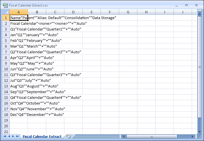

  7. 로컬 파일 시스템의 해당 위치로 이동하여 추출된 파일을 봅니다. Excel 또는 TextPad, 메모장 등과 같은 텍스트 편집기를 사용하여 파일을 엽니다.
예 6-1 추출 파일 예
다음은 샘플 애플리케이션에서 회계 달력 차원에 대한 추출 파일의 예입니다. 멤버 차원 속성은 다음과 같이 표시됩니다.
  • 이름
  • 상위
  • 별칭: 기본값
  • 통합
  • 데이터 저장영역
회계 달력 차원을 보여주는 샘플 추출 파일 형식.
