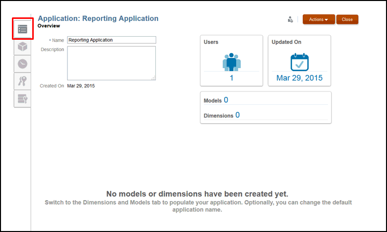

사용자정의 애플리케이션 이름을 지정하려면:

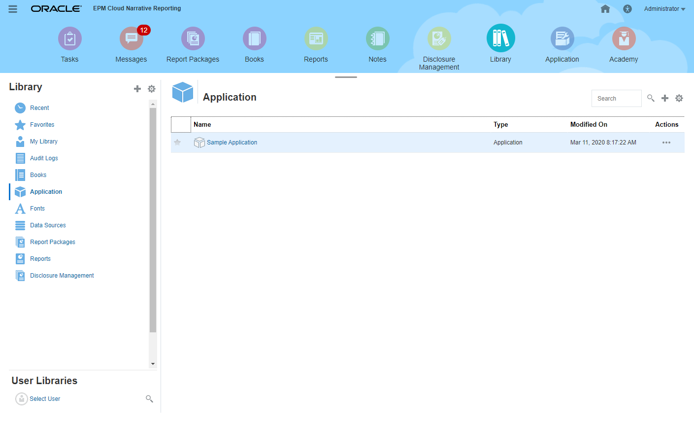

  1. 관리자로 로그인한 다음 애플리케이션을 선택합니다.
  2. 애플리케이션이 아직 없는 경우 애플리케이션 화면의 사용자정의 애플리케이션에서 생성을 눌러 사용자정의 애플리케이션을 생성합니다. 환경당 애플리케이션은 하나만 있을 수 있습니다.
    사용자정의 애플리케이션에서 생성을 눌러 빈 새 애플리케이션을 생성합니다.
  3. 애플리케이션 속성 화면의 개요 탭 개요 탭에서 기본 애플리케이션 이름을 바꾸고 원할 경우 설명을 입력합니다.
    새 애플리케이션은 자동으로 저장되며 애플리케이션 화면에 표시됩니다.
    애플리케이션 이름과 선택 사항인 설명을 입력한 다음 차원 및 모델 탭을 선택하여 애플리케이션 생성을 시작합니다.
  4. 차원 및 모델 탭 차원 및 모델 탭으로 전환하여 애플리케이션 구축을 시작합니다. 차원 생성을 참조하십시오.
